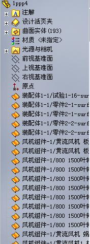

发表于 2008-1-6 17:04:01 | 显示全部楼层 |阅读模式 来自: 中国吉林长春
这个是用什么画的5 X% L9 z# a% D  K! m0 [0 A* M. }
小弟嗷嗷新的手2 Z7 a* v' Q3 G  J
大家指教

发表于 2008-1-6 18:21:30 | 显示全部楼层 来自: 中国北京
是转换格式后使用SW打开的吧?
发表于 2008-1-6 19:15:34 | 显示全部楼层 来自: 中国江苏苏州
你应该看是什么格式的文件啊 ??是不是源文件??,被另存过了,估计谁也确定不了是拿什么软件画的拉 ,,,
 楼主| 发表于 2008-1-7 15:49:46 | 显示全部楼层 来自: 中国吉林长春
谢谢各位的回答5 D8 h7 J6 L! D4 E3 P
是SW画的+ [3 B/ m* S9 g5 Q. D( T2 R& M
只是可能存的格式不一样了; e; H0 \$ f5 L9 n9 j
感觉每一个都是个个体   编辑特征时就出来关于文件夹什么的.......

发表于 2008-1-7 21:18:38 | 显示全部楼层 来自: 中国江苏无锡
SW所画的装配体,另存为零件就是这种样子.
! K0 ^4 n, {6 d/ x7 L9 i当另存为零件时有三个选项:# r1 N$ a1 P0 o( [
1、外部面2、外部零部件3、所有零部件6 ~& e7 o2 m1 [5 s9 X8 v3 H2 `
选择第一个选项,就可以形成楼主所描述的现象了。

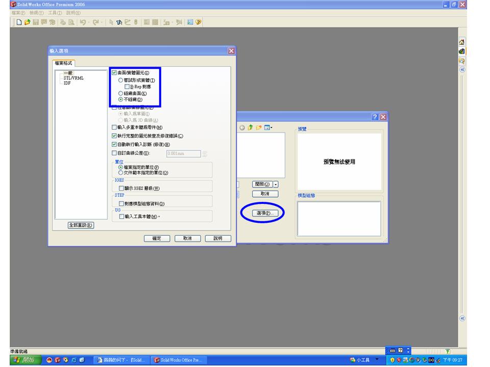

发表于 2008-1-7 21:35:27 | 显示全部楼层 来自: 中国台湾
也有可能是轉檔所產生的193個曲面
, a; f! r) i1 r; B, y1 e開啟時請注意"選項"內的設定
