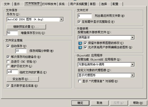

有没有什么办法ACAD2007在保存时默认格式为2004.dwg(主要是为了方便与别人交流图纸)

工具——选项——打开和保存    看下
发表于 2008-1-6 18:28:50 | 显示全部楼层 来自: 中国黑龙江哈尔滨
可以的呀,见下图:
8 m5 _0 a! r* \) j# J: ]  ?4 w8 R# F* a; M) B
