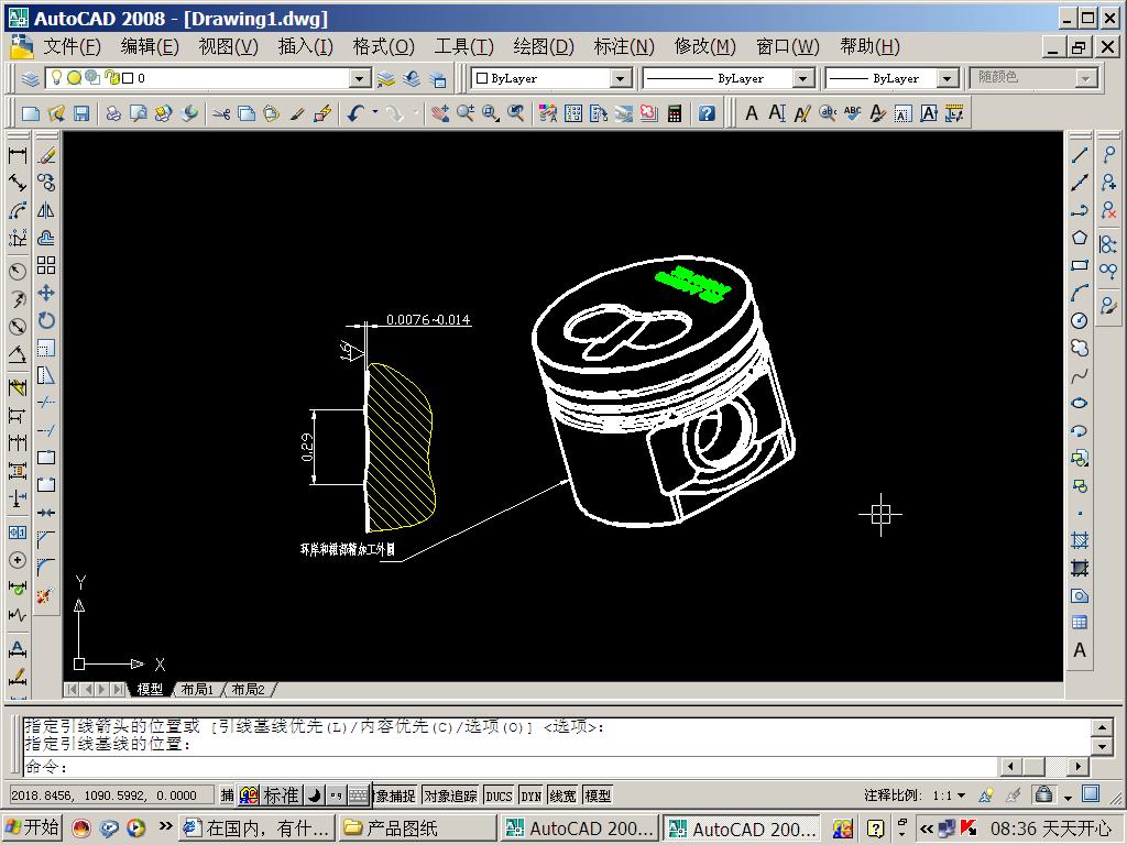

发表于 2008-1-7 08:17:33 | 显示全部楼层 来自: 中国安徽合肥
在一些高速发动机活塞的裙部外圆表面也有波纹度要求。

5 P! P0 _1 R) Q9 b+ w 波纹度.JPG   b9 _3 C3 z; I- m( Z/ t4 r
