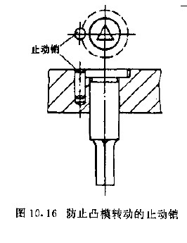

新手发问:什么是骑缝螺钉?各位有图吗?谢谢

两个紧配合件装配在一起后,为防止二零件转动移位,在接缝处钻孔、攻丝,拧上螺钉,这些螺钉就叫骑缝螺钉。其规格大小按承受扭矩大小确定。
+ V: d$ k* \5 K9 L+ [" N2 Z- D2 p如蜗轮的轮缘与轮毂装配缝处就有骑缝螺钉。

简单的说
7 }: g( B6 g. H/ _就是这个限制轴,销类零件旋转的用的5 i$ \2 o/ k: ~: H9 b( n
一般是开槽螺钉
- ^0 E# T" e: G. e也可以是内六角螺钉- d5 m1 r2 h2 k1 l! P% h# p: P
也有是为了机械加工的时候辅助用的哦8 b4 q) t8 _! `5 y. J( _- ^3 E8 g
下面是个示意图纸
1 L: x% u2 D* ^6 j/ d5 d在夹具,模具,工装,等中常有。

为了使两零部件准确固定,但有时受到空间的限制,故在两件的接缝处制作销孔或螺纹孔,然后装入销子或螺钉,该销子或螺钉俗称骑缝销子或螺钉,如图1、图2所示。这些孔在装配时制作,必须采用圆柱销。由于销子受振动后易松动,故都用于固定的零部件之间;而螺钉受振动后不易松动,则都用于运动的零部件上,如用于齿轮和衬套的固定,如图2所示。
; E9 c9 a' K9 P. \* y$ R
& ]& g& Y  }* X+ {  d4 |4 a
: c' B) u; K2 I5 q, Z" A9 X
图1 骑缝孔及销子                       图2 骑缝孔及螺钉
