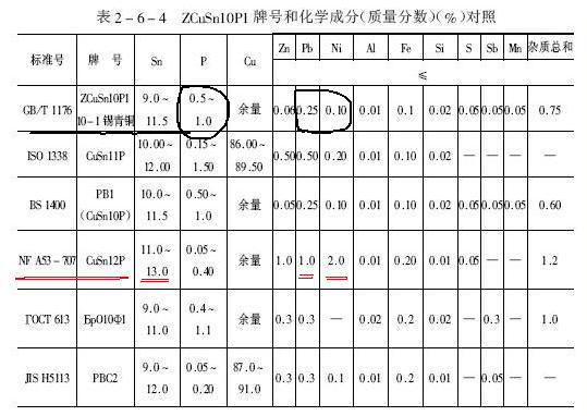

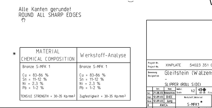

这是我们单位里一个铜滑块的图纸上的材料成分要求,牌号是S-MFK1,好像是SMS-Demag的内部牌号。
* |' q+ b' j4 z0 h! M# g( k4 _是中厚板轧机主传动轴上的铜滑块,工作环境恶劣,低速重载,不间断脂润滑,工作温度在200摄氏度左右。
, N8 C9 k6 _) K6 d# r& N1 x有没有什么国内的替代牌号?

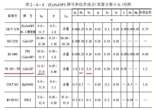

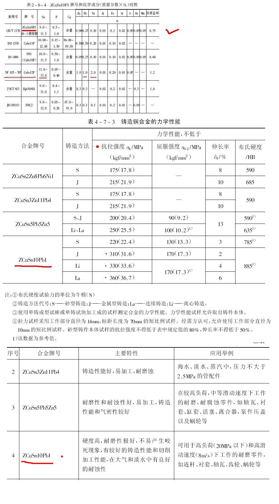

参考一下表中的成分,也许对你有启发。+ `7 t' l9 C. R0 }* J9 x

成份好像有点问题,我图纸要求Ni:2.3%,Pb:1~2%,明显不符合。9 F$ K! |0 J. W# x, i
还有Ni和Pb对性能有什么影响?
