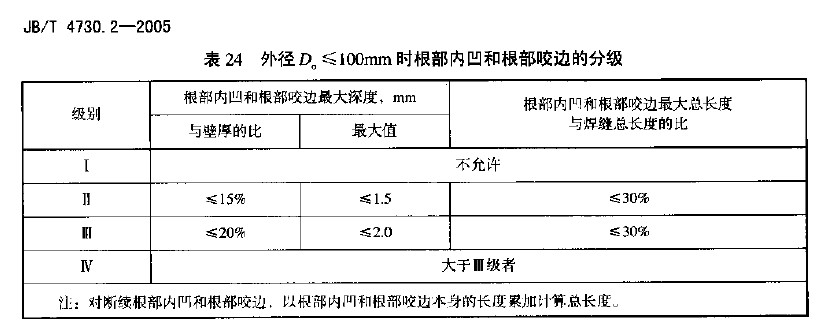

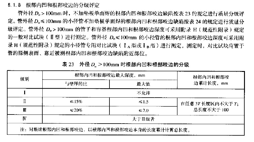

可以做个阶梯试块进行比对.阶梯试块就是一组不同的厚度(当然是已知的),找到基本相同的密度就可以知道内凹的深度,影响底片密度的因素是很复杂的.
+ Q4 [  x: R* c% G    对内凹标准有深度和长度要求的规定,看JB/T4730规定

焊口内凹多少不合格
焊口内凹多少不合格
4730的规定Microsoft Excel 工作表.rar
19.92 KB, 下载次数: 4
发表于 2008-1-9 11:35:15 | 显示全部楼层 来自: 中国江苏泰州
我是用QQ搞的图,但是发不上,就只有压缩了发
发表于 2008-1-9 23:17:40 | 显示全部楼层 来自: 中国江苏南京
我截图发上去吧,这个评片人员要明白的,通过片子准确判断内凹程度是很不容易的!
