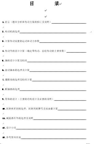

发表于 2008-1-8 15:14:41 | 显示全部楼层 来自: 中国浙江温州
我去年这时候也做过,有一本任金泉主编.的《机械设计课程设计》.西安:西安交通大学出版社,2002出版的书,专门是讲这个设计的步骤,题目也一样的,最多就是参数有些变化,里面详细讲解了做这设计的全过程,你只要去图书馆借到这本书,按照它的模板做就行了,你现在遇到的问题都将不是问题
( \5 w) O% y& Q' b5 B 12.jpg ; i. V/ C5 H! |$ `# }
+ J# Z" r# `4 ]3 w3 x9 q' t2 v8 a: u
[ 本帖最后由 华氏911 于 2008-1-8 15:22 编辑 ]
