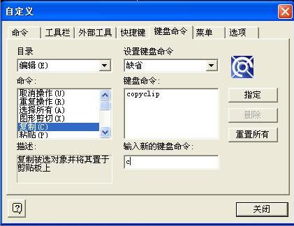

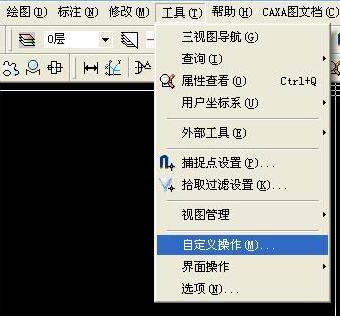

快捷键在电子图版里,你可以根据习惯进行自定义设置。
发表于 2008-3-20 15:57:30 | 显示全部楼层 来自: 中国河北唐山
请问我的快捷键也是这么设置的,怎么重新启动程序的时候就不能用了?这是为什么呢?
