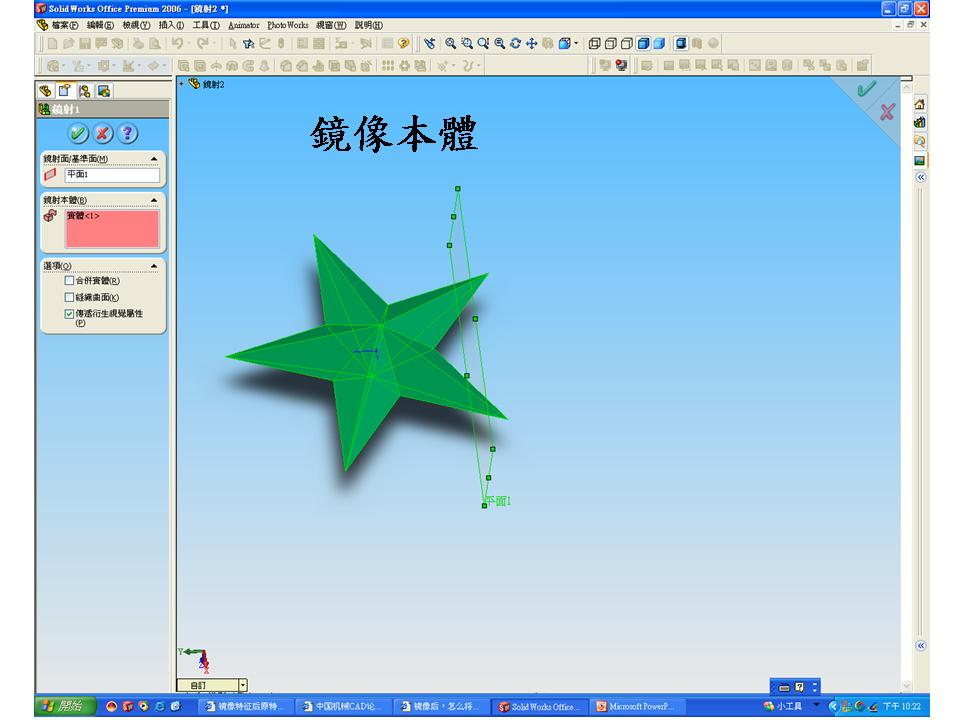

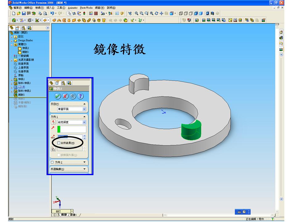

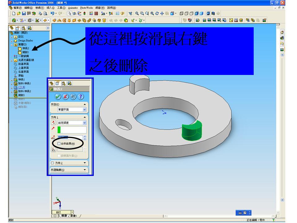

鏡像特徵可以用刪除本體方式刪除原來特徵,但原特徵須是單獨本體,就是原特徵建立時"合併結果"選項不要勾選
" X7 W; l- r  ^4 f& o$ S. \鏡像本體也可以用刪除本體方式刪除,也是要注意鏡像時"合併本體"選項不要勾選2 n& r1 [3 o  f. P3 l' [1 }# v% G
% T5 s/ j, x  Y5 n/ b, a& i附件RAR為sw2006原檔範例

发表于 2008-1-8 22:13:22 | 显示全部楼层 来自: 中国台湾
對不起了,之前沒說清楚
/ W0 X( t/ Y" e3 q5 k; J, v" r如圖請再試試
