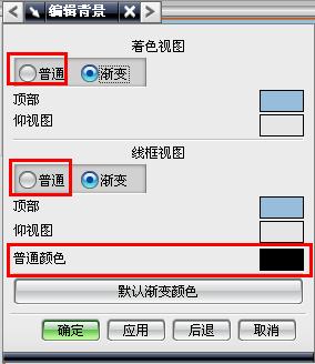

5 \' S/ Y6 ~) \! T+ O$ ?首选项→可视化→调色板→编辑背景,都选择为普通颜色,并设置为白色就可以了
