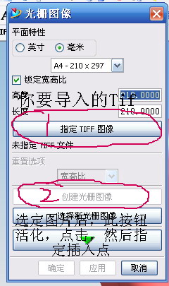

发表于 2008-1-7 17:28:17 | 显示全部楼层 |阅读模式 来自: 中国江苏无锡
我已转化成TIFF格式了!但还是导不进去,我在建模环境下!

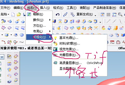

发表于 2008-1-7 20:25:14 | 显示全部楼层 来自: 中国浙江金华
转图片到UG中不用导入的
) K1 U9 A6 \0 Q) V  O你看我图解

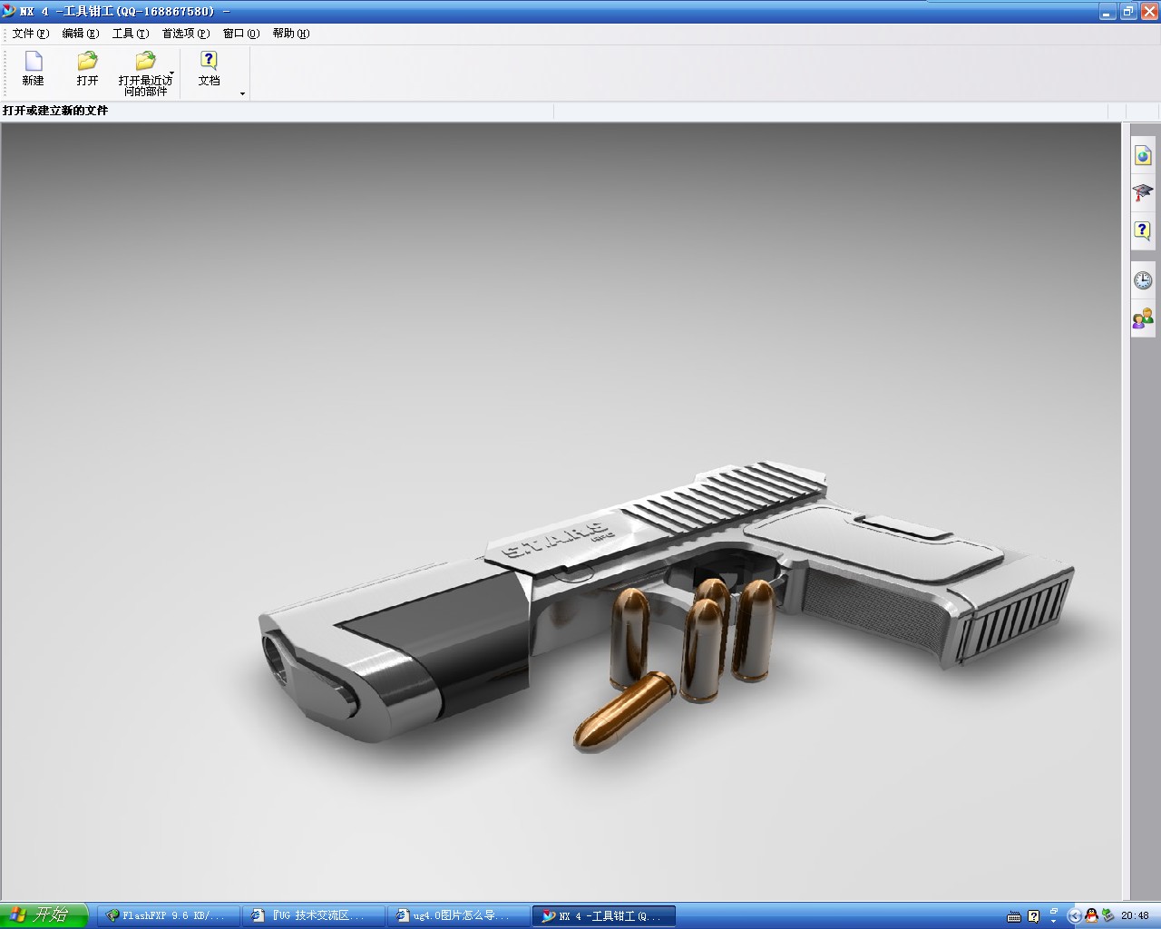

发表于 2008-1-7 20:46:24 | 显示全部楼层 来自: 中国广东东莞
其实很简单的( o; l+ v4 Z0 D% I8 I3 e
看了就知道了
9 \' ]$ J4 }+ H7 x% D+ I' Z9 i! S/ r9 L4 w
顶帖了才看到有高手先我一步了
4 z9 n" e3 v! k8 b( D希望你不介意看我做的范例 :handshake% P' t) Z0 [1 W8 Z! ?
/ L- u- ?  j2 R+ u1 {[ 本帖最后由 zyjf 于 2008-1-7 20:50 编辑 ]
录像5.part1.rar
1.91 MB, 下载次数: 173
录像5.part2.rar
1.19 MB, 下载次数: 146

发表于 2008-11-24 12:22:59 | 显示全部楼层 来自: 中国山东济南
用4.0必须点击“创建格栅图片”否则无法导入
