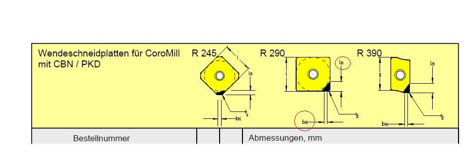

( Z2 ]0 R( D" z8 z+ p7 m请问红圈中的bs 和 la代表什么意思,先谢过!$ {/ I- T' Z' N

  注意 括号里有这些词  猜的   bs 有“退回”的意思* o7 e, q1 _" K- Q0 a  H
8 }8 o9 S) d1 d2 ]: w  `: ^
继续猜   应该是后刀面和前刀面吧

bs和la
bs 相关图纸
4 a& N+ e: s+ G7 tla可能是涂漆,这个不能确定

直接打电话问SANDVIK的工程师!

楼上的兄弟怎么看出来是SANDVIK的?
发表于 2008-1-9 21:12:43 | 显示全部楼层 来自: 中国江西南昌
COROMILL是SANDVIK的

这个是德语
看2楼解释,我看对的

印象中,他是Sandvick銑刀片,
4 J' N+ m5 s) e/ f" R9 a) ?. t& O應是有類似"Wiper"作用部份的長度,或是.........
2 V  v2 I/ I# @3 G  Y9 V1 V3 T+ A, H/ y
詳細要參考他們的型錄較正確。
% C3 @, U, v7 `/ r# {6 w+ Y$ u- v/ |& |2 q
應該會有詳細說明的

楼主贴的是CBN刀片的样本,这种刀片是在刀片的前端焊接了一块CBN(立方氮化硼)材料,用来切削淬硬材料,刀片只能用焊接的这部分CBN材料切削,LA表示CBN切削刃的长度,BS就不太清楚了,个人认为是LA减去刀尖圆弧部分后剩余直刃部分的长度.
