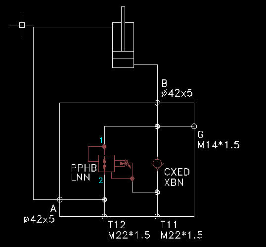

( z1 ]: F5 ^/ \: `9 j如上图,很简单的一个安全锁定回路,左边使用了一个SUN公司的PPHB-LNN型减压阀,右边使用一个CXED-XBN单向阀。当T11进油时,油缸伸出,没什么问题。当T12进油时,活塞杆能缩回吗?无杆腔的油从哪里走?(G是一个测压点)难道从减压阀的泄油口走?因为手头的SUN样本是鸟语版的,看了半天一头雾水,请熟悉SUN阀件的帮忙看看。多谢多谢。

PPHB-LNN型是一个减泄压阀,不清楚能不能回油用,不知道楼主能不能讲一下压力设定,动作顺序

如果图没有错误的情况下!我个人分析如下:
9 N( \7 _! s2 `( D2 S当T12进油时,PPHB-LNN型是一个减泄压阀,通过此阀可以回油,有点差动的意思,不过这个差动是可调节的!. F8 u7 Y* C1 C& F  x0 p* W
PPHB-LNN型是一个减泄压阀应该和力士乐的三通减压阀的功能相似,进油有减压功能,回油有溢流的功能!所以相当与在回油路上加装了一个可调的背压阀!: C# e8 _$ X$ H; h$ H
这只是本人的一点看法!

4 t5 o4 s% {' z+ O  w% Q6 n三楼的老大,动作顺序是这样的:T11进油时,压力油经单向阀进入油缸无杆腔,杆腔油经T12回油,活塞杆伸出;T12进油时,压力油进入杆腔,无杆腔的油只能通过这个PPHB阀回油了,但是这个阀的2这端跟T12又是联通的,不可能这么走,就只有通过泄油口回油了?这个阀有这个功能吗?其泄油口的额定流量足够回油吗?无杆腔工作压力是10MPa;
2 ?( ?8 D4 e3 i% c4 N' k3 P四楼的老大:T12进油时杆腔进油无杆腔回油能实现差动?一般差动都是无杆腔进油杆腔回油的时候由于无杆腔面积大才能实现差动伸出活塞杆的吧?活塞杆能差动缩回?PPHB这个阀在1-2这个方向过油的时候是怎样工作的?减泄压阀是什么功能?请指教!!多谢多谢!!

http://www.sunhydraulics.cn/这是Sun的中文网站,你不是英文可以看看这个网站。其实我觉得您的图纸有点问题,3口是一个卸荷口,您这连接在有压力的回路上不会有问题吗?还有您怎么有Sun英文的样本呢?可以告诉我哪里来的吗?我正好需要。谢谢谢!!!!!

我的意思是T12的进油和PPHB阀的回油的油两路油合并去作用液压缸的有杆腔
发表于 2008-1-9 11:03:32 | 显示全部楼层 来自: 中国陕西榆林
你那个PPHB的阀的画错了,无杆腔的回油从1到2口旁边的那个口回油

正常情况是个平衡阀,要减压阀做什么,要求差动连接?询问一下你的客户,看速度要求及系统配置就应该清楚了。

T11进油是溢流功能,T12进油是做被压阀,如果T11的压力很小时,T12进油时1.2口是不通的。

应该是减压+背压功能。

: B+ f2 w% `1 ]减压溢流阀,正向减压,反向溢流。你还是再给详细& c1 M& T1 ]8 [
些吧!局部图看不出什么门道来!
