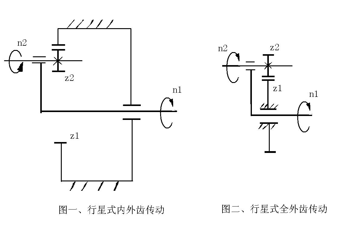

请教如下两图所示的行星齿轮传动比的计算方法,如果能给出推导过程更好:; E/ U4 x' h% k2 G
行星齿轮传动比示意图.JPG ! q6 S( _4 |- q2 {
图一:齿圈1固定,齿轮2在其内公转,请问齿轮2公转转速n1与自转转速n2的比值;* f! y3 ]: l/ o, y  x' P, T* B5 i
图二:齿轮1固定,齿轮2绕其公转,请问齿轮2公转转速n1与自转转速n2的比值。

利用转化机构方法推导:6 t; C$ _% c0 v( z( q9 X7 V
图一:n2/n1=1-Z1/Z2
' t) b9 F( \' d3 Q图二:n2/n1=1+Z1/Z2

我是在校大学生 刚刚学习完理论力学课程 虽然不懂机械原理 但是只要知道各个齿轮的节圆半径就可以利用运动学的知识解决这个问题
2 B: H  f) q+ L( N% p, ~3 g利用瞬心法  行星轮轴的速度等于行星轮节圆半径与行星轮角速度的乘积(瞬心为两齿轮节圆的切点) 得到一个方程  q) r: C2 F  N/ F/ |" Y
            给定了齿轮的参数和角速度行星轮轴的线速度可以很容易的得出 得到第二个方程
+ l( q# ?7 U, V% I9 t            根据两个方程可以得到两个角速度的关系
