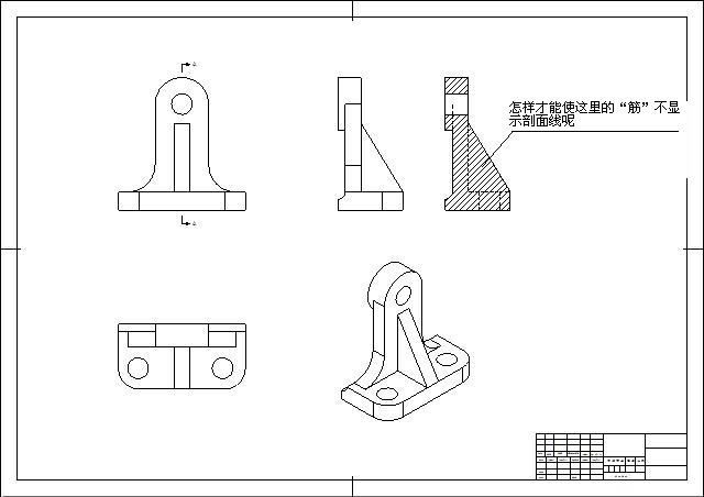

请教大家,按“国标”剖视图中剖切平面经过“筋”时应把“筋”按不剖处理,但用实体生成的工程图剖切时把筋也剖了,请问怎样才能使“筋”不剖呢。谢谢回复。

 楼主| 发表于 2008-1-7 21:06:24 | 显示全部楼层 来自: 中国江苏南京
实体设计里工程图的剖视图问题
按照国标规定,剖切平面经过筋时应按不剖处理,但CAXA实体生成的剖视图却把筋给剖了,请问怎样才能解决。
- o* l4 r- H% W4 G- V我以前是学PROE的,正是因为PROE生成的工程图不太符国标所以现正在学习CAXA实体,PROE里也是这样处理剖面的,但能够解决使筋不被剖掉,请问在实体设计里怎样才能使该处的筋不被剖切呢。谢谢6 ?, C6 I0 l5 b/ T' x6 m0 D, v

 楼主| 发表于 2008-1-7 21:07:38 | 显示全部楼层 来自: 中国江苏南京
回复 3# 的帖子
谢谢,我的图已传上来了,请您指教

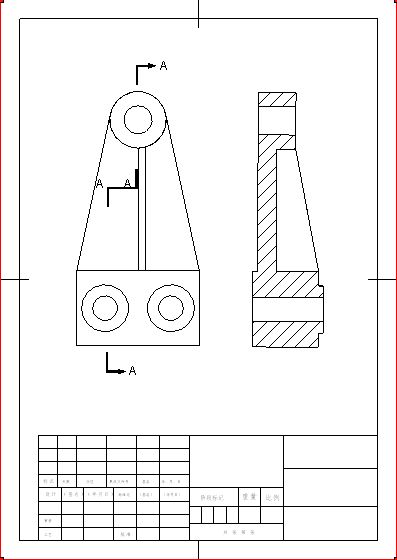

兄弟,你可以将剖切线设两个转折点让开筋板就可以了。6 H( ?4 V4 g5 ~1 E7 \0 n% V5 _# ~
你可以将零件压缩上传我来帮你剖开。

发表于 2008-1-7 21:36:36 | 显示全部楼层 来自: 中国浙江宁波
楼主是不是想要这种效果?

 楼主| 发表于 2008-1-7 21:48:28 | 显示全部楼层 来自: 中国江苏南京
回复 2# 的帖子
我用的就是你提供的2008版
 楼主| 发表于 2008-1-7 21:56:14 | 显示全部楼层 来自: 中国江苏南京
回复 4# 的帖子
剖视图正是这样的效果,这样才符合国标的,非常感谢。但也有些遗憾,就是图中的剖切轨迹国标中可不是这样的啊,没办法,也许只有把图“打散”后删除掉A-A的剖切符号吧,但这样就失去了与模型的关联了,希望能有更好的解决办法。
发表于 2008-1-7 21:58:14 | 显示全部楼层 来自: 中国浙江宁波
看看这个行吗?兄弟今后讨论同一个主题要在同一个标题里进行,以免搞得手忙脚乱,也是论坛里规矩。
" D& u5 J9 u+ i1 F* l* q7 b 2.jpg 9 J7 m- P! I" v+ F1 R( A5 N

发表于 2008-1-7 22:16:25 | 显示全部楼层 来自: 中国浙江宁波
原帖由 cdssy 于 2008-1-7 21:56 发表 http://www.3dportal.cn/discuz/images/common/back.gif- C; d0 D2 h/ B+ ]# T. V  j
剖视图正是这样的效果,这样才符合国标的,非常感谢。但也有些遗憾,就是图中的剖切轨迹国标中可不是这样的啊,没办法,也许只有把图“打散”后删除掉A-A的剖切符号吧,但这样就失去了与模型的关联了,希望能有更好的 ...
4 [6 H$ L6 p% s- S7 C( L2 v7 E
不用打散试图便可,我已给你做了教程传上来了,剖切方式有多种,还有一种旋转剖,如果你需要短信提醒我改天再做个教程传给你,今天太晚该休息了,祝你晚安,朋友。
