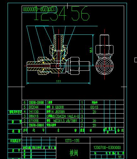

发表于 2008-1-15 12:53:55 | 显示全部楼层 来自: 中国四川自贡
给你一个图,你可以参考一下。。。也是我自已设计的。。" q1 s7 l+ s; {+ m% ]; b) ?& ]
很简单的。。。仅供参考。。:
晨砂 + 2 感谢您的应助!

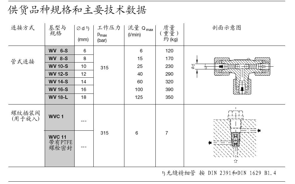

发表于 2008-1-17 07:41:45 | 显示全部楼层 来自: 中国四川成都
发一个哈威的梭阀样本给你作参考。
D7016-cn.pdf
170.43 KB, 下载次数: 8
晨砂 + 2 应助

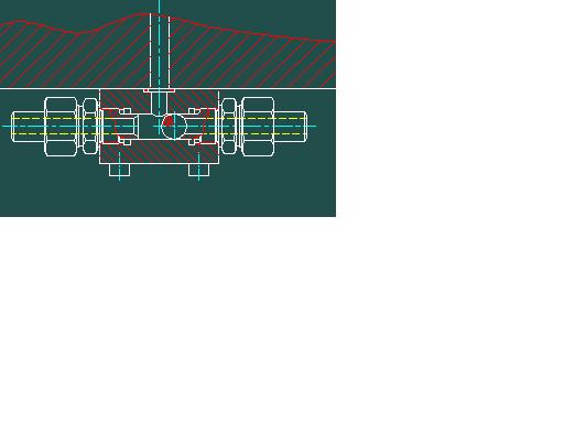

 楼主| 发表于 2008-1-18 21:48:43 | 显示全部楼层 来自: 中国四川成都
像这样做行吗?
发表于 2008-1-19 20:35:26 | 显示全部楼层 来自: 中国四川成都
可以,因使用压力较高,需注意阀芯座及各部的密封。
