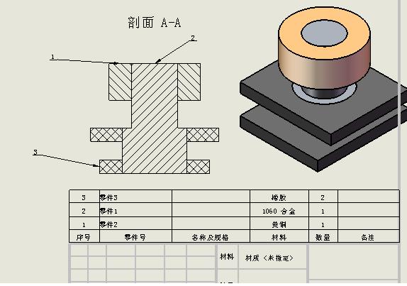

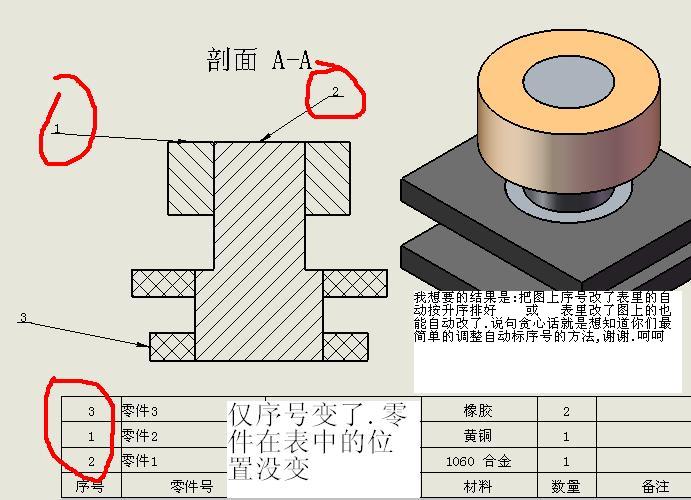

如下图.我用自动标上的零件序号,可是想手工更改其先后顺序,从7号到8号两天都没成功.坛里类似的贴也看了,好像还不懂.我把PART带上.希望哪位高手朋友能帮我解决这个问题,谢谢
) c' d5 E. \5 T7 @  j本人愚,最好能帮我做个GIF的图像教程,再次谢谢.明天晚上必回贴.( E7 `% h7 Q" V( @% ^

表中第一列的序号双击手动改过来
发表于 2008-1-8 08:54:44 | 显示全部楼层 来自: 中国河南三门峡
如果用08的话只需在表格中拖动就行了

右键点表,然后点排序。
' h: `3 W$ P6 s" Q& {$ O1 { 新建 BMP 图像.JPG 7 i6 @/ a( O/ b4 T& u3 y
是这样不?

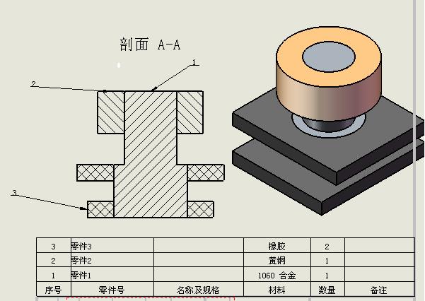

 楼主| 发表于 2008-1-9 19:27:22 | 显示全部楼层 来自: 中国江苏泰州
谢谢大家的支持! 在此先道个歉,昨天有点事所以没上网.$ `% G  g; t& d1 k
  这个问题其实是个很简单的问题,只是我前天晕了
$ s* O$ K1 @. M4 K, y8 k8 w 手动改好图上的序号,在表里按CTRL先中序号右键排序就搞定了,
3 n" k9 t) i5 F9 _3 [# O 谢谢大家支持.
