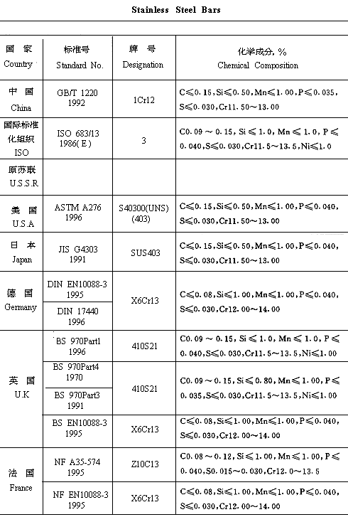

发表于 2008-1-8 09:36:49 | 显示全部楼层 来自: 中国上海
查了一些标准,没看见。大概是非标准钢号。3 M' B% e' U$ S- H6 V7 ?4 ]: N9 p
- ]. O( Y" O5 n8 ?4 p( `- G新的不锈钢牌号中有06Cr13,相当于老牌号0Cr13。' S1 B3 @3 P0 ^% u& B  X1 F
老牌号中有7Cr17,8Cr17,9Cr18,好像就是没有6Cr13,随着含碳量的提高,铬的含量也要提高的,否则铬当量就达不到12%,抗腐蚀性能不行了。
0 a% {8 ~; t" F0 g+ @3 A9 {1 g' F- f5 P5 O9 d' a% p
另外,德国及欧洲标准中有不锈钢牌号X6Cr13,大致相当于0Cr13。- {  @* X$ Q8 F# A8 M1 ?
+ x/ |: @2 i. y; \, h[ 本帖最后由 lhf999 于 2008-1-8 11:28 编辑 ]
