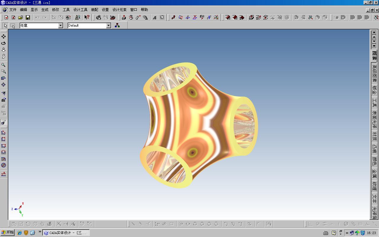

多谢三楼朋友的指教!!我做了个练习不知是几G,请指教!!!
