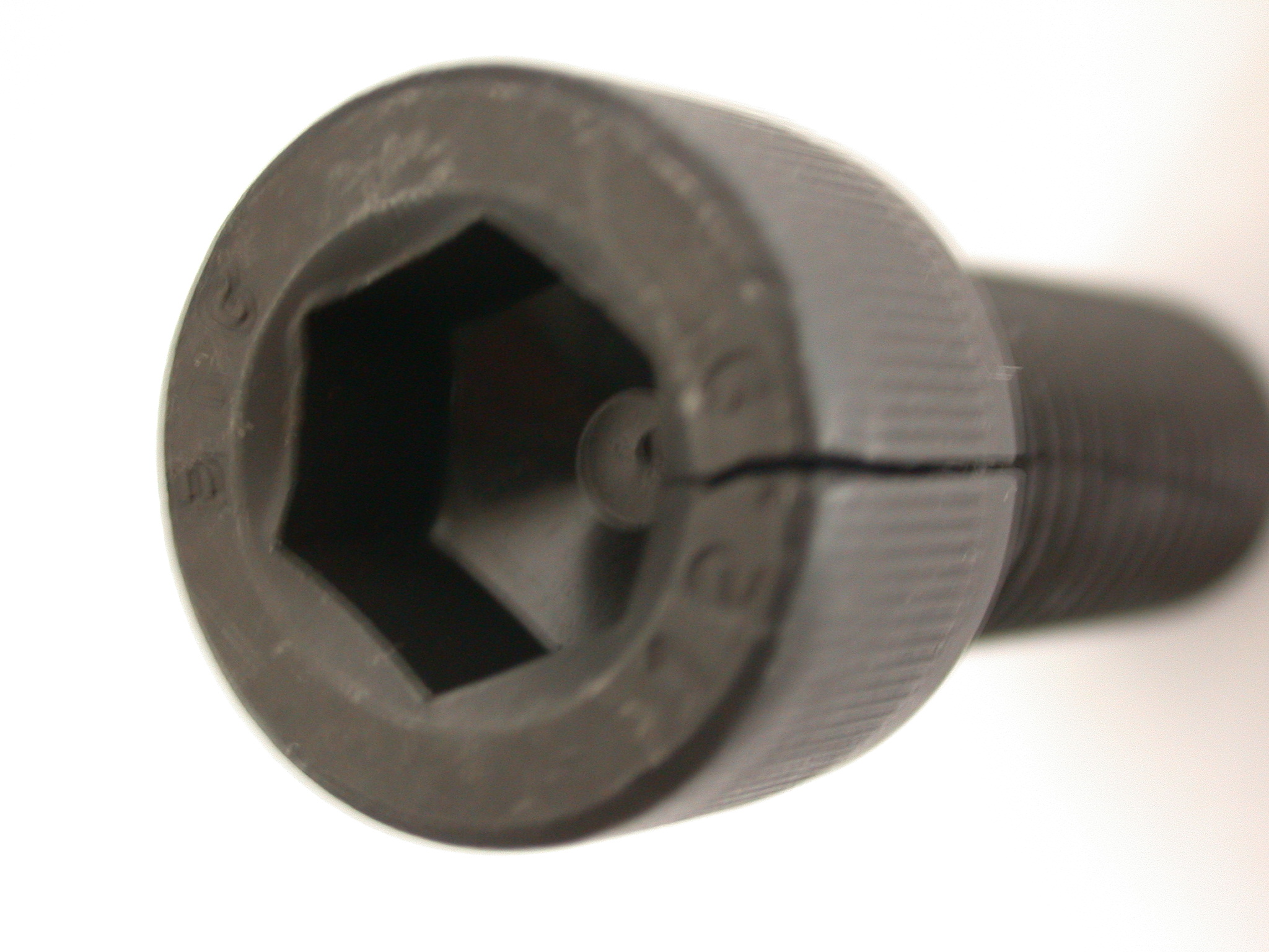

材料 ML40Cr  830度淬火开裂(图1)
8 @/ E/ A7 X. x3 }6 s怎么判断是淬火工艺的原因还是原材料的原因引起的开裂
+ \" x$ E) f- o" \我要判断是淬火工艺还是原材料的原因 接下来应该做什么 什么思路
7 U: m9 f; U1 {

先查原材料是否有裂纹。
: C2 k7 Z( |' a/ d( J* d横截面切开,看裂纹两侧是否有脱碳现象(如渗碳或氮化的话,看是否有氮化层)。若是原材料存在裂纹,肯定有上述问题存在。; {2 x( {/ j" s: S1 s  t. E# @& E
如原材料没有裂纹,再查淬火前是否有带状组织或带状夹杂物或工件是否经过正火、晶粒是否粗大或晶粒是否均匀等原因。: ~1 o2 |# y1 l. }; T( P
如排除以上原因,就是淬火工艺的问题了。

像图片这样的裂法,应该是材料本身已存在裂纹。如果是热处理问题,应该是受力后断裂。

楼主应该项先说明一下所用的淬火工艺,加热时间多长,淬火液的种类及浓度....只有淬火温度说明不了太多的事情.

先确定实际淬火工艺是否正确吧?有时工人并不按照工艺来,我曾经遇到过45用水冷的,半吨一个的零件两半裂开了。

这是一个 用户拿过来的,我也不知道什么工艺,组织很好,是回火S,所以这个样应该回火了没有渗碳或氮化,原来的材料也没有了 。我现在就只有这个样子
& F2 e! C3 L/ U2 g" w所以请求高手帮我想想办法

你要做一个横截面的金相才知道了
 楼主| 发表于 2008-1-8 20:11:43 | 显示全部楼层 来自: 中国湖南湘潭
横截面的金相我做了 基本上没有什么脱碳

如果是淬火裂纹,一般平直,尾部细长;
5 y- q, {- E$ a; U! q: P% Q如果是淬火前裂纹,在淬火后金相检验裂纹两侧多有脱碳现象。

根据图片上,裂纹的走向,我觉得可能是工艺缺陷,原材料的裂纹不是这种。
2 a) T2 M2 d# X1 E% x6 a不过,因为不了解你们的远材料的来源及其工艺,我暂时认为,是淬火工艺带来的缺陷

应当是淬火裂纹,而且是因淬火时采用了水/盐水等在馬氏体区冷却速度很快的介质淬火时冷透所产生的.建议查一下使用的淬火介质并做相应的调整.未见到尺寸,估计这样的零件用油就可以淬透.

零件端面有字,估计该件是采用冲压成形,成形件本身已带有裂纹。- g# f+ B7 D+ P* f% w' Z1 Q
检查未处理的零件,便可确定。

建议可从以下几方面着手分析:
/ |. u) b7 W8 `( H" d" d# i1、清楚原材料的化学成分、原始组织和供货状态;
) }& L, e4 h) F* P' Z& G7 Q9 C/ }2、掌握本工件的制造工艺过程,各过程的具体工艺方法及工艺参数;7 o+ Y) Q0 s$ P, o
3、对零件裂纹部位进行取样分析,应分析以下内容;5 ?( |# r) E( X( O2 a
   1)裂纹处的显维组织、微区化学成分;
+ w7 V6 T. t' p! y8 E( x4 M) V   2)裂纹处的宏观表面状况;
# l8 _0 o  g& s) `. m9 v% G   3)其他正常部位的显维组织、微区化学成分。; C; {2 p4 }! x
3、综合零件的制造工艺、各分析结果基本可以得到相关结论。

得看你的横截面是取的什么部位,因为也可能是热处理前有某种缺陷或者裂纹,在热处理过程中扩展了。$ U8 Q8 t1 w4 J
你打开裂纹面,看看裂纹扩展方向,然后选区裂纹源附近做金相,看裂纹附近又没有脱碳?才能确定裂纹是产生在热处理前还是后。

从图片上的信息来看,产品开裂了,我们在分析开裂的原因时,应该从总体来看,在如何判断是热处理开裂还是本身已经开裂,2#朋友的方法是最正确的。
8 H1 `+ Y8 {/ ^0 R9 D我们在分析产品时,不能简单的单独看热处理,因为热处理的质量与产品结构和工艺有关。根据楼主提供的图片来看,产品是通过冲压加工而成的,即产品在加工中存在开裂的可能,另外因为冲压造成产品应力的集中,在热处理时也容易造成开裂。
! g% m0 c( s! O所以如何避免开裂应该是楼主最关心的问题,方法有二:机械加工时若采用冲压,尽量采用红冲;其次在淬火前先作去应力处理,正火或退火。

应该是成型过程中的表面缺陷引起的淬火开裂。

2楼的思路很正确,我补充一点,假如材料没有原始缺陷,一般热处理开裂在尖角位置,从图上观察,该裂纹处于两个尖角之间,可能在热处理前就已经存在微裂纹。具体观察方法参考2楼的。

这几天我做了金相和电镜
5 T' D6 ^* T' R7 G4 `( w% i金相在裂纹没有脱碳,做夹杂也正常$ \# ?$ o" U! D; r! d
断口已经完成完成氧化了 形貌和成分都不能看了, G& n% v' O; M% q  h
我想做一个看是不是有偏析' j6 O* J" I; I
最好的办法是怎么做啊?

从照片的情况来看,应该是材料裂纹。肯定不是热处理造成的裂纹!

我不知道工艺# ~) U% K* l8 B2 K# q  P
现在给我的就只有这个样
( k; J4 j. I0 O. d/ ?其它都不 知道
. t! b4 S8 R( ~8 m/ K8 r( h$ r我想看看C-Mn的偏析4 k' o6 d( ?/ |( ]
各位有什么高招吗

! G, r7 s8 w& E( g6 o这张图很可能就是受力后开裂。5 v) a9 k' D* M; \, L
楼主说,裂纹处无脱碳,可见裂纹基本形成于使用后。1 L6 [$ l4 y: g
工件因热处理开裂,一般会在应力集中处开裂,可能是处理时,也可能是处理后。但图片所产生的开裂不在前面所说的位置,基本不会是热处理造成的开裂。
0 f! W& ^. L( e7 Q6 d/ u个人倾向于材料原本已有裂纹,淬火时或使用时将裂纹扩大了,所以裂纹尾部无脱碳。
: ?' X' c7 t/ x9 ?0 }  a还有一种可能,材料本身存在裂纹,淬火时产生开裂,于是就交给你了,没有再进行回火处理,所以你看不到裂纹处有脱碳。//不好意思,少看了楼主补充的组织了,说明这一点也可以排除了。! r: r  h, p+ H  i# ]
另外,热处理过程如果用保护性气氛,不一定要渗碳处理,也可以使过程中产生的裂纹处无脱碳。  _6 O3 l: i  s% V: l( S  @9 }0 p
最后,小结:材料热处理前有小裂纹,开裂产生于热处理过程中,使用可以扩大开裂(有没有使用过,楼主可以自行观察),但开裂原因不是热处理。

该工件为高强度螺栓,我观察了一下为12.9级,从裂纹位置和形状判断应为原材料原始裂纹,经过加热淬火后表现出来

估计应是热处理裂纹,裂纹粗大,且纵向贯穿,一般情况是不能产生如此严重的裂纹的

教大家一个不用任何专业检测,只用分析来解决这个问题的方法2 J1 O3 Z4 h: F( I! T
3 @" x' \6 P0 {8 u
假定原材料没有问题,是热处理工艺问题。这个假定的结果是,与楼主图中所示零件同炉的那批都会有问题。; i: q) D$ j8 `6 e; j
就看楼主那边是批量出现问题,还是个例了,如果是个例,就把上述假定推翻,是零件处理前的缺陷造成的,在实际工程中属正常现象,除非100%裂纹检验。如果是批量问题,就有两种可能,一是原材料问题,二是热处理问题,还需具体情况的进一步分析:如果是零星小批量出问题,原因就是前者,如果是整炉出现问题,原因就是后者。
