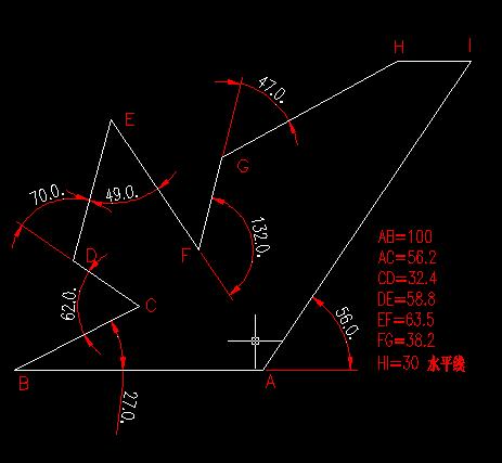

在CAD里面可以用哪些方法快速的做出这个题目

我的想法是做好每条线段,然后旋转角度,然后首尾相连,应该不慢
发表于 2008-1-8 17:32:58 | 显示全部楼层 来自: 中国湖北武汉
这题的意图在于 相对坐标
发表于 2008-1-8 17:45:40 | 显示全部楼层 来自: 中国北京
我想是从A点开始直接用命令line,输入@长度<角度,很快就完成了

用多线段结合长度和角度应该很快就做好了。我都试一下。
发表于 2008-1-21 13:46:21 | 显示全部楼层 来自: 中国浙江金华
额,..用多线段排序接,选一个开始点,最好是下边两点,没试过,不过有点含量,呵呵
