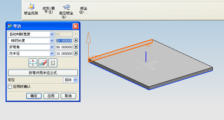

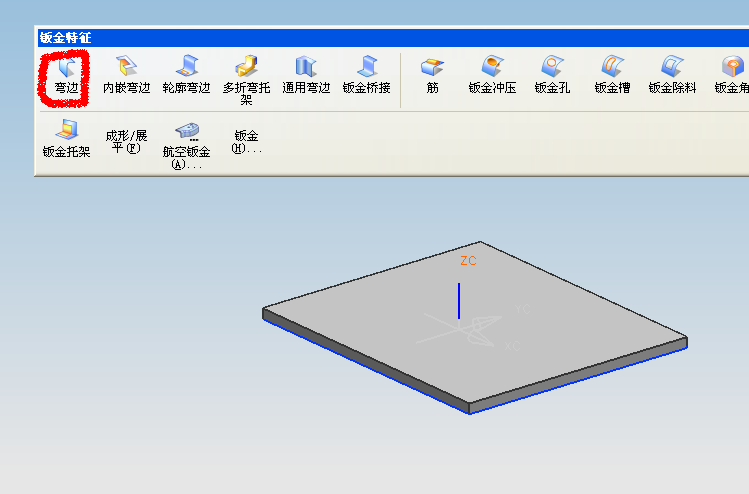

我怎么无法选边做,请高手解释一下
发表于 2008-1-8 13:56:43 | 显示全部楼层 来自: 中国广西贺州
看了你的图,你的意思应该是在直线那里折弯.
+ W7 C1 |# W1 E# S4 F! ]用的是折弯命令,不是弯边.估计这直线你你在建模里画出来的。NX钣金在相关的命令草图画
 楼主| 发表于 2008-1-8 19:00:16 | 显示全部楼层 来自: 中国天津
我意思是在边上,那直线是我没删干净,就这个命令我怎么都用不了,不知道我那里搞错了?请高手帮忙

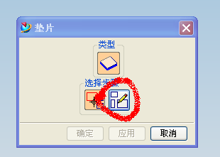

发表于 2008-1-8 22:02:08 | 显示全部楼层 来自: 中国广西贺州
那你先搞清楚NX钣金跟钣金特征的区别.$ n/ w5 V/ E2 P% a( q
你应该用钣金特征来弯曲.
9 w- W1 |' t& T2 Y! o8 T如果你想NX钣金来做,垫片—弯边
 楼主| 发表于 2008-1-8 22:41:29 | 显示全部楼层 来自: 中国天津
我就是用弯边来做,可是不能选边,请问是怎么回事?

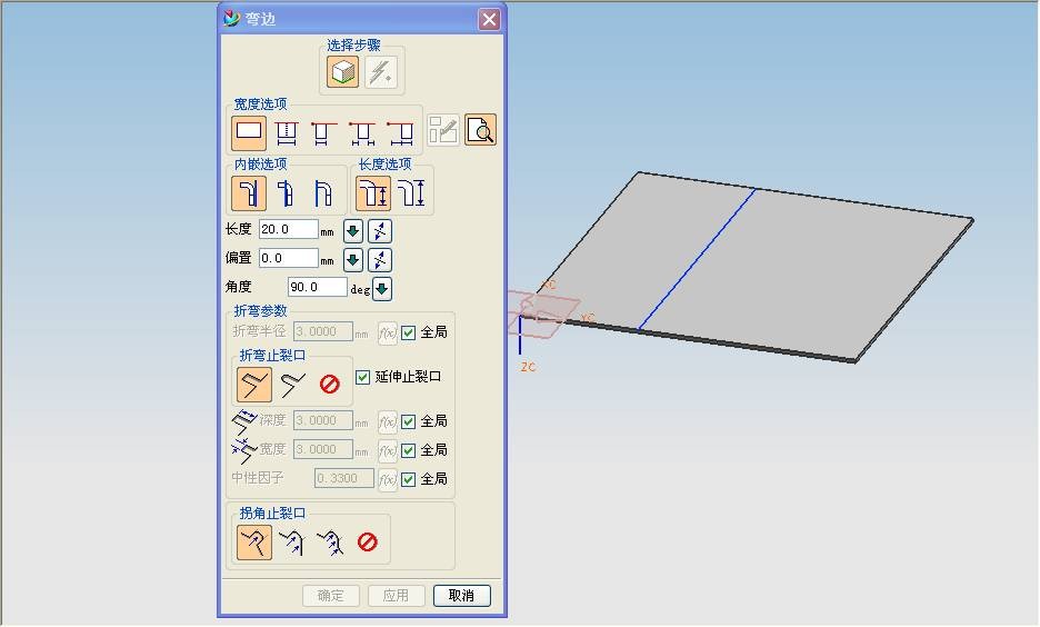

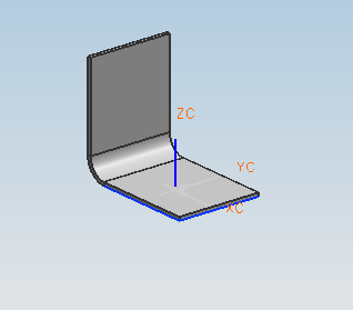

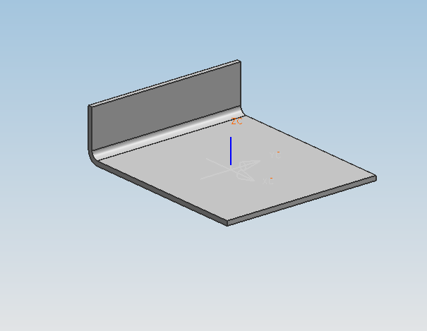

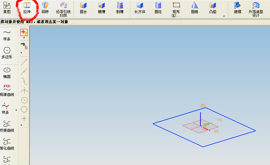

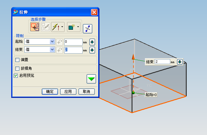

发表于 2008-1-9 21:07:52 | 显示全部楼层 来自: 中国广西柳州
做个给你看吧
发表于 2008-1-9 21:25:29 | 显示全部楼层 来自: 中国广西柳州
首先用钣金特征做个,下个用NX钣金做

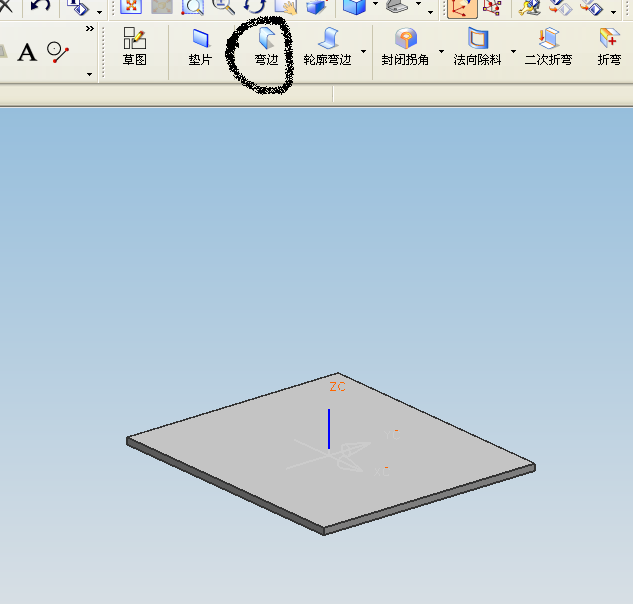

发表于 2008-1-9 21:38:40 | 显示全部楼层 来自: 中国广西柳州
NX钣金的
- R3 R- n  U. N# `) b# qCtrl+Alt+N 进入NX钣金
 楼主| 发表于 2008-1-10 20:38:48 | 显示全部楼层 来自: 中国天津
谢谢,我马上去试试
