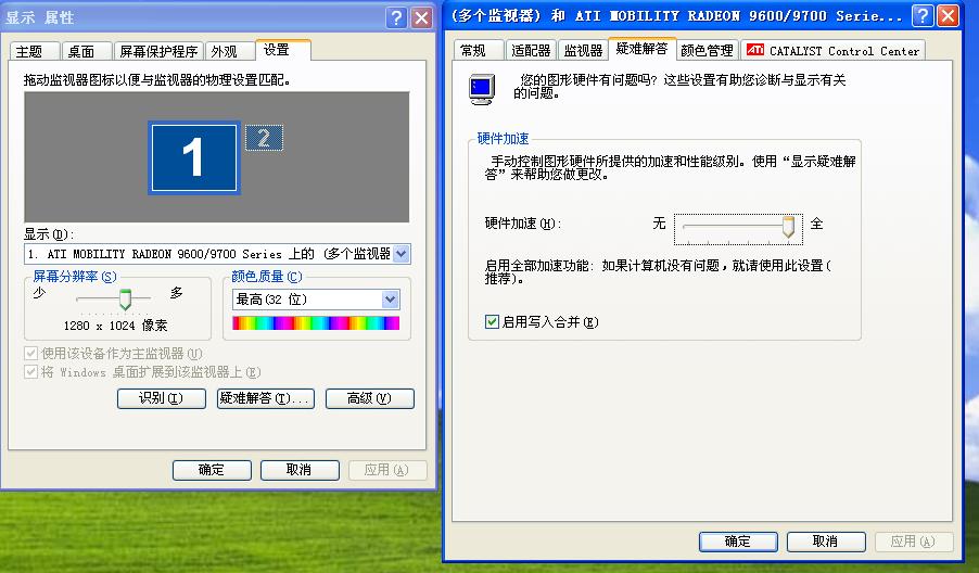

发表于 2008-1-9 15:46:01 | 显示全部楼层 来自: 中国上海
解决方法
1.如果是显卡问题前提你的显卡支持sw 请右键打开显示属性 单击高级按钮 选择 疑难解答 调节 硬件加速/ K" S1 \, I( A- G" m" B
2. 部分老版的sw和老版的杀毒软件有冲突 比如 卡巴斯基 封杀 sw的 方程式功能 MACfee 不兼容SW。
6 Q+ P" f+ t4 h& O6 R3.系统注册表动态连接库出错,建议 rebuliding your system.
发表于 2008-1-9 15:47:25 | 显示全部楼层 来自: 中国上海
解决方法 图
解决方法 图
