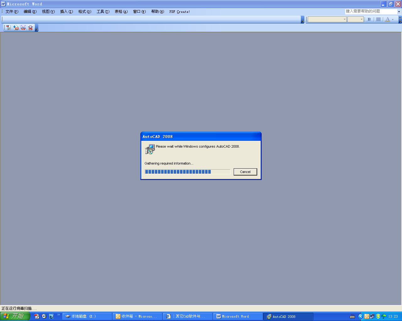

[已解决] 装了AUTOCAD2008(或2007)后,用word时怎会出现如图界面
发表于 2008-1-8 13:41:57 | 显示全部楼层 |阅读模式 来自: 中国江苏苏州
" V3 A/ x1 a; C2 e- f只要关闭office word 后,每次打开office word都会出现,我分别重装了office和cad都不行,挺烦的,有谁知道" f6 a$ y* ^* C1 P, T
请指教!+ S2 F* A9 c( g/ f1 x8 X+ ]
: \( K7 D* |! p$ \+ }& q- X
[ 本帖最后由 wsj249201 于 2008-6-11 20:05 编辑 ]
发表于 2008-1-10 15:59:33 | 显示全部楼层 来自: 中国上海
是AUTOCAD2008没有安装完整,用于和Word接口兼容的动态链接文件没有被正确安装并注册,所以打开word时查找该功能接口时没有找到从而启动了autocad2008的安装程序。1 x; Q) a, l! a# P% F! y
# U" \4 w: o) [$ P. D1 H+ w* a1 e你可以将安装盘的位置指定给安装程序,安装完成后下一次打开word就不会出现安装提示了

Autocad 安装没完成.

cad 安装不完整,原程序修复试试!

发表于 2008-2-26 16:43:40 | 显示全部楼层 来自: 中国
是缺少文件的问题% B( T' r+ o+ W& t4 n# N
弹出文件出错的时候记住文件名和路径,然后新建一记事本文件再改为同名,复制到安装目录下的路径,也就是找不到文件那个地方,保证OK

 楼主| 发表于 2008-6-11 20:03:00 | 显示全部楼层 来自: 中国江苏苏州
我试了多种方法均无效,最后将C盘重装后OK
