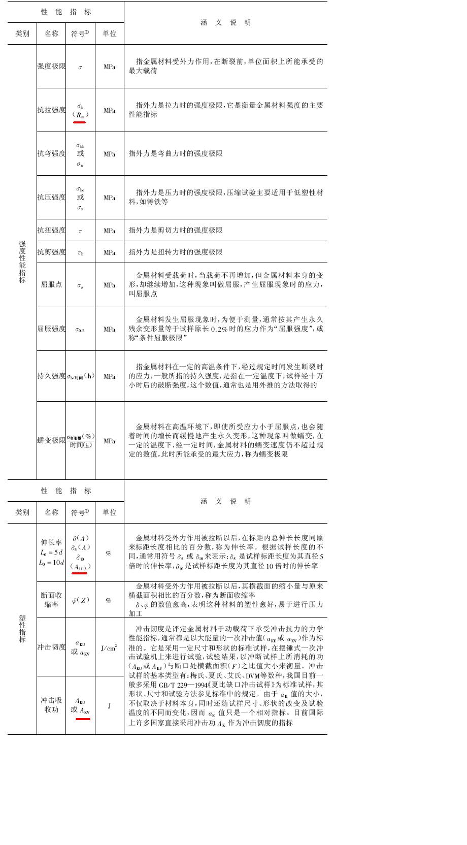

请问这些是什么含义! ~, B9 e/ v. @# ~, J8 v
6 e$ V7 p, C9 h9 v) y! s
Rm
) N' |  T9 _3 G- }2 _$ ~
3 e* N5 [9 z+ B. _3 x9 lRel( }% n: m/ {& N5 L# D
, P9 r- C& R% E9 Q/ [% HA
* q! G/ N% z6 u) a, a' ^% X& C! D3 d7 V% K# S- Y, W
Akv
发表于 2008-1-8 13:56:35 | 显示全部楼层 来自: 中国安徽芜湖
冲击吸收功:Akv2 a7 Z% Z7 S) M/ |
抗拉强度:Rm  j7 Z5 A0 [. f+ n  c
伸长率:A
$ Z+ p( N8 s( L2 t( w  `  y下屈服强度:ReL " J  B/ ]4 T! o9 s
上屈服强度:ReH
5 [  {- b; ~+ o; B* {7 z7 p; K. H9 A; ^+ z. @6 ]
' b) a4 P: A! E
2.JPG ) P) r3 t- g8 b$ l/ J4 f* P
