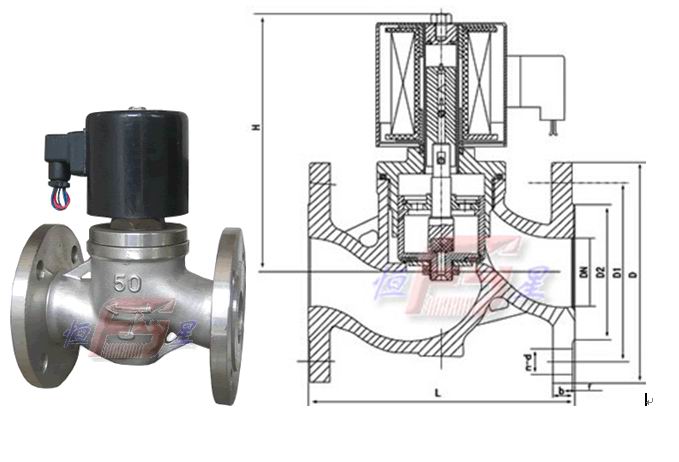

电磁阀 怎么设计的阿?
发表于 2008-1-8 14:47:35 | 显示全部楼层 来自: 中国山西太原
电磁阀与普通阀门原理一样,只不过开闭阀门是靠电磁的作用。它是工业过程自动化控制系统用的执行器,它在接受电控信号后能自动开启或关闭阀门,实现对管道中流体介质的通断控制,从而对系统中的温度、流量、压力等参数进行自动调节或远程控制。+ j( `8 }! L, d6 o; O6 k8 E9 l
结构及原理
4 }8 F" y0 _; y6 K电磁阀为分步动作直接先导式电磁阀,根据断电时所处开关状态的不同,可分为常闭电磁阀和常开电磁阀。常闭电磁阀,线圈通电后衔铁在电磁力作用下先带动副阀开启,主阀在所形成的介质压差和电磁力的作用下而开启。线圈断电,衔铁部件复位,主副阀利用介质压力而紧密关闭。
9 ^5 ]; q1 n8 W2 J常开电磁阀,线圈通电后,衔铁在磁力作用下下移,推动副阀阀塞下移,直到和副阀座压紧副阀关闭,由于主阀阀杯上下压差趋于相等,主阀阀杯由磁力和自重压紧密封面,阀门关闭。线圈断电,磁力为零,衔铁和副阀阀塞由弹簧作用上升,副阀打开,主阀阀杯内介质经副阀流走,压力下降,主阀阀杯由上下压差作用向上升起,主阀打开,阀门开启。
