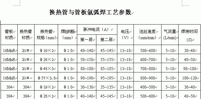

此为我公司的管板自动焊接工艺参数 在运行过程中常有工人(计件工)为多拿钱经常有工人缩短焊接时间 导致有一批货管板出了问题 请问各位在不损失焊接质量的情况下 适当提高送丝速度从而加快焊接时间行不行 具体应该是多少 请各位发表下看

焊接工艺参数只是参考,每个人操作技术水平不同,使用的参数也有差别。# F2 t; S7 z6 {. i
焊接质量主要考察焊工是否按照工艺施工,比如,是否焊接2层,如果只是焊接1层就完成焊接,那么焊接质量就不好保证。

对换热器来讲管接头的焊接是关键,必须严格控制。所以,在经试验合格的工艺参数必须确定,且参照执行,并将参数输入管板自动焊机方便操作。
