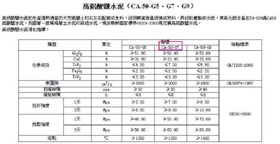

发表于 2009-2-20 23:39:42 | 显示全部楼层 来自: 中国上海
楼主说的是这种材料吗?
发表于 2009-2-22 19:18:08 | 显示全部楼层 来自: 中国福建厦门
隔热水泥?
 楼主| 发表于 2009-2-23 09:00:16 | 显示全部楼层 来自: 中国江苏常州
我查了一下,我求助的是一种硅树脂材料,不知道大家有没接触过。http://www.google.cn/search?hl=z ... a=&aq=f&oq=
