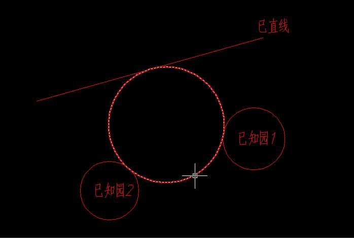

与两圆 一直线同时相切的圆怎么画啊?圆命令里边只有2点,3点,相切相切半径  这几个选项啊。麻烦各位 帮下忙。。。

发表于 2008-1-8 15:00:38 | 显示全部楼层 来自: 中国浙江绍兴
用3点(用捕捉搜索三个切点)

好像不行啊, 2个圆  1个直线是固定的  要画的相切圆 半径  中心点都不能定下来啊

发表于 2008-1-8 16:09:09 | 显示全部楼层 来自: 中国河北沧州
就是用3p啊( O4 M1 L+ s" H0 w) O2 r
我这个是这样画的,不知道你那里是什么情况,我这个是每捕捉一点时都要输入tan,来找切点的!

发表于 2008-1-8 17:16:48 | 显示全部楼层 来自: 中国
“相切、相切、相切”命令在屏幕上方的菜单栏“绘图”→“圆”里,右键菜单里没有。
发表于 2008-1-8 17:26:23 | 显示全部楼层 来自: 中国北京
画圆,选择参数“相切、相切、相切”,选择三个参照物,自动生成与三个参照物都相切的圆
发表于 2008-1-9 11:06:35 | 显示全部楼层 来自: 中国山东枣庄
3p画圆& D' m2 ^, Y& X* m7 O
捕捉只设置切点
