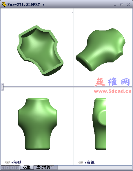

此图谁能帮我做一下  发上来

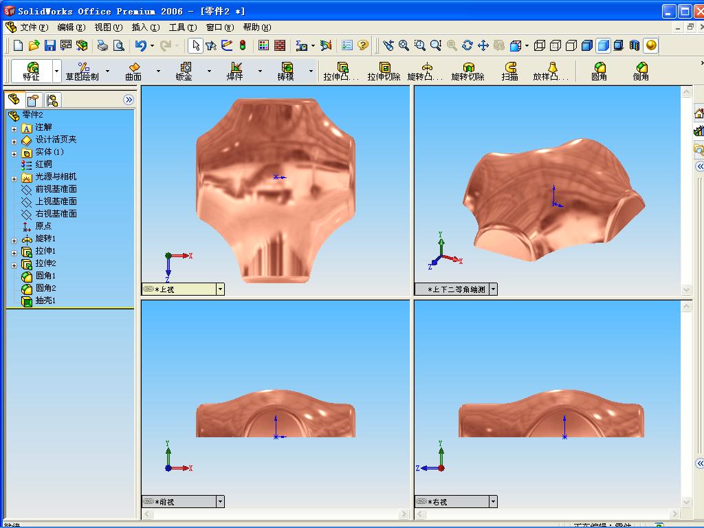

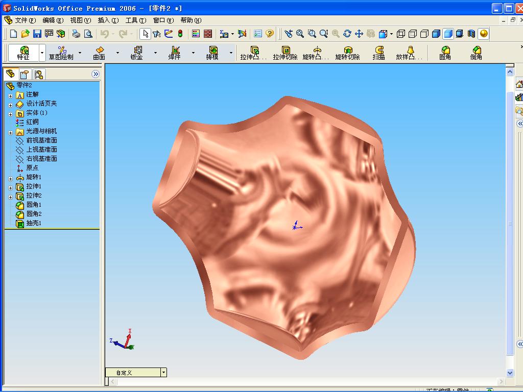

按4#楼的说法做了一个
发表于 2008-1-9 15:59:55 | 显示全部楼层 来自: 中国广东中山
附图
