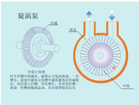

请教:涡轮和轴流叶轮在结构和工作原理上有什么具体区别?
发表于 2008-1-9 15:08:01 | 显示全部楼层 来自: 中国山西太原
旋涡泵(也称涡流泵)其叶轮是由直叶片组成。叶轮是一个圆盘,圆周上的叶片呈放射状均匀排列。泵体和叶轮间形成环形流道,进入叶片间的流体被甩向泵壳,而后又进入叶片间,又被甩出,这样经过多次甩出多次增压,产生较高的压头。但通过多次撞击,效率较低。叶轮结构见下图。: U( c: `- T  W. S) ^0 B
叶轮为螺旋桨式,当叶轮转动时,叶片将流体沿轴向推向前进。流体沿转轴方向流动,但其设计的基本原理与离心泵基本相同。轴流泵扬程低,流量大,效率较高

楼上说漩涡泵的叶轮是由直叶片组成,这一点我感觉不太对,在关醒凡编写的泵技术手册上有介绍,在391页有图不是直叶片,是弯的
