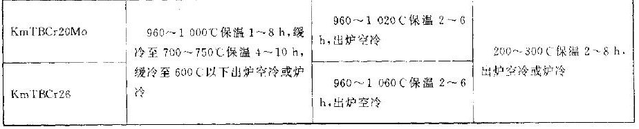

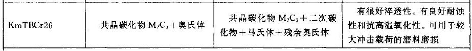

铸态的Cr26(C%1.9-2.0)的组织是渗碳体和珠光体。从相图中可以看明白,可是,当铸后急冷是得到的组织是渗碳体和奥氏体,对吗?http://2
发表于 2008-1-9 08:19:50 | 显示全部楼层 来自: 中国湖南衡阳
你的激冷起始温度的多少?这种热处理后的金相组织为马氏体基体+铬的碳化物+残奥,宏观硬度HRC在60以上,耐磨性能极好。

发表于 2008-1-9 08:45:13 | 显示全部楼层 来自: 中国广东深圳
楼主可参GB8362,标准中有很多对你有用的内容。铸态下为共晶碳化物+残余澳氏体。。。。

发表于 2008-1-18 21:33:12 | 显示全部楼层 来自: 中国江苏南京
这种高合金材料,想要得到铁素体加珠光体都难,快冷时,由于碳化物来不及析出,基体合金含量高,奥氏体稳定,因此得到奥氏体基体;当炉中缓冷,析出二次碳化物,基体稳定性下降,室温下基体为隐针马氏体。建议如在高温下使用,以奥氏体基体状态使用,常温下使用,以马氏体状态使用。

 楼主| 发表于 2008-1-18 22:40:14 | 显示全部楼层 来自: 中国甘肃嘉峪关
原帖由 小页 于 2008-1-18 21:33 发表 http://www.3dportal.cn/discuz/images/common/back.gif9 s# B# y( U3 _: a# {. `
这种高合金材料,想要得到铁素体加珠光体都难,快冷时,由于碳化物来不及析出,基体合金含量高,奥氏体稳定,因此得到奥氏体基体;。建议如在高 ...
"当炉中缓冷,析出二次碳化物,基体稳定性下降,室温下基体为隐针马氏体"_这也是我不明白的地方,在放大600倍后黑色的团块依然无法辨明是马氏体还是屈氏体,我现有的条件只能放大到600X

GB8362我没有,网上搜索不到
发表于 2008-1-20 19:23:26 | 显示全部楼层 来自: 中国广东惠州
回复 5# 的帖子
隐针马氏体是在光学显微镜下看不出来的,因为先前弥散析出的碳化物阻碍了马氏体针的生长。一般如果硬度超过HRC60,可以反过来证明这一点。在光学显微镜下看到是黑的,如果用苦味酸腐蚀,还可以看到极细小的析出碳化物。
发表于 2008-1-20 21:19:50 | 显示全部楼层 来自: 中国湖南娄底
(GBT_8362-1987)在本论坛中有,' I7 {" D/ b9 D  f* P
! |6 d3 a7 {; CYBT5338-2006_钢中残余奥氏体定量测定__X射线衍射仪法
发表于 2008-1-21 08:20:28 | 显示全部楼层 来自: 中国广东深圳
GB8362我没有,网上搜索不到 [/quote], M( `6 Q( P' o3 N2 |" v" v
Sorry, 是8263查论坛:: C; F8 g# @" t# Q: `  N, F
http://www.3dportal.cn/discuz/viewthread.php?tid=127233&highlight=8263
