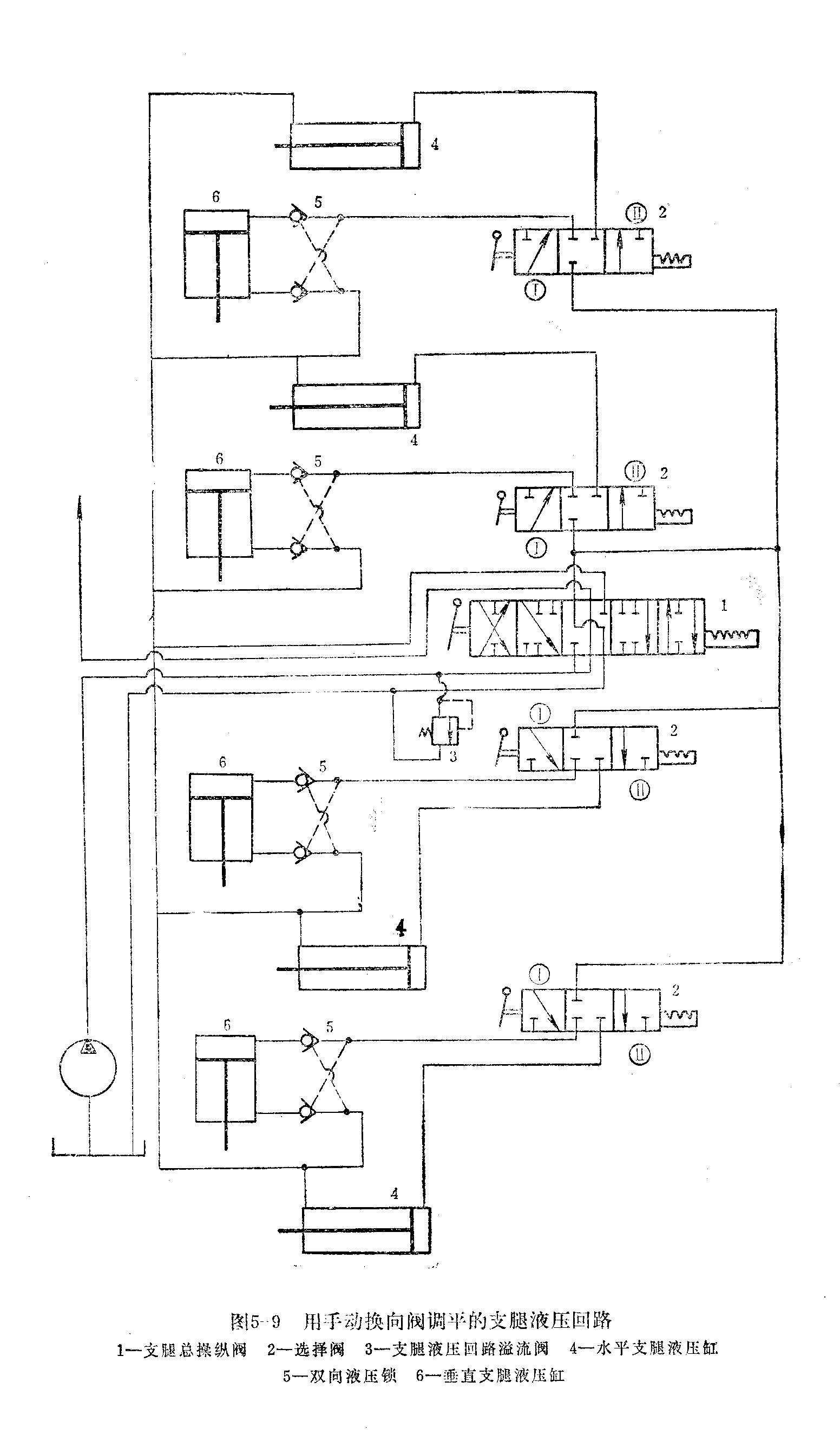

设计的起重机支腿液压回路拟用图中的控制形式,不知哪里有该功能的多路换向阀,阀1、2集成在一起最好。

 楼主| 发表于 2008-1-11 08:12:24 | 显示全部楼层 来自: 中国天津
不知采用DL-8型多路阀可以吗?为什么没人理我呀?

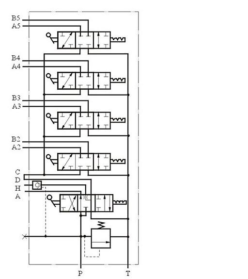

发表于 2008-1-11 22:18:40 | 显示全部楼层 来自: 中国四川成都
如果起重机的支腿缸径较小,可以用DL-8型多路阀做支腿操作阀。因该型阀是片式结构的多路阀,仿多田野汽车起重机的下车控制阀设计,是否要采用定位器需要认真考虑。
