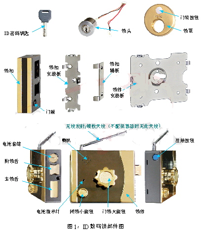

日常基本操作
7 L' C' C+ O( v9 L; |/ b5 t  日常基本操作是指正常出入锁门和开门时对门锁的操作,日常基本操作能自动实现防盗报警系统的设防和撤防。表1是正常门锁操作及其报警系统状态表,也就是日常使用对门锁的6种基本操作方法。5 p4 d4 ~1 z4 c( W( I
正常门锁操作及报警系统状态表
' B" @  d. [2 Q. d& Q操作名称  操 法   提示声  报警系统状态 适用情况9 p! g) J( g# U) ~* Y
门外上锁  在门外用钥匙  --- 外出设防  家里无人     将锁舌锁两道
. L% f  `6 P! ?+ h1 M0 I9 U! l1 r7 `' k2 a5 ]门内上锁 在门内转动大选   -- 在家设防  家里有人     钮将锁舌锁两道
1 Z4 {7 N) H# `  M/ J7 x3 n. V门外开锁   在门外用        待机    回家开门      合法钥匙开锁4 f5 B& w" {$ X( H
门内开锁   在门内转动      待机   外出开门       大旋钮开锁5 }7 O1 A' D; C+ c
叫门     按门铃按    叮--  不变    呼叫开门      钮1秒钟以上0 a) t! Y! r3 a. i  o1 w9 O& a- @
  家里有人外出上锁 在主锁舌收回锁体的情况下,按注册按钮后25秒钟内在门外用钥匙将锁舌锁两道 -- 在家设防 家里有人,不便门内上锁
- H/ v" ]7 j, f" @/ y注: 合法钥匙插入数码锁时,数码锁会发出一声-”的提示声,但在声响后的10秒钟内,再连续拔插合法钥匙则不再发出提示声,属正常现象;
$ t9 y; `9 L8 { 当合法钥匙插入数码锁没听到-”的提示声就开锁,数码锁可能会发出短促的-------”提示声,同时阻止开锁;此时应重新锁上数码锁,将钥匙和锁头擦拭干净再开即可;
6 E7 v! c9 H* [; B, A1 i7 Y9 j 当门没关好就上锁,数码锁会发出短促的-------”提示声,只要将主锁舌收回锁体即可停止提示声。
