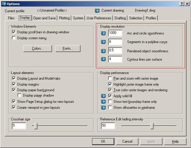

CAD画斜线时显示总是锯齿型的,如何通过设置改善这一情况,使得画出的斜线象水平线和垂直线一样光滑?

单击《工具》/选项命令,打开《选项》对话框。再单击《显示》选项,进入〈显示〉选项卡,在《显示精度》区域的〈圆弧和圆的平滑度〉框中输入较大的数值,例如10000,则曲线对象将显示得很光滑!该值的有效范围为1~20000,缺省值是1000
 楼主| 发表于 2008-1-10 11:10:01 | 显示全部楼层 来自: 中国上海
那只对圆弧有效,当线的斜度越小时你可以发现锯齿型越明显,你的方法更本无效,谢谢各位的回复,期待高手点化.
