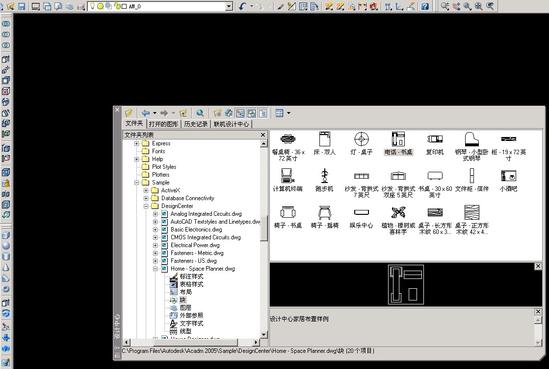

想在2004里面插入一些建筑制图的图样,例如桌子、椅子、花草之类的,忘记了,哪位帮帮,谢谢了
发表于 2008-1-9 11:21:55 | 显示全部楼层 来自: 中国湖北宜昌
点插入-浏览,找到建筑制图的图样DWG文件,就可以了。
发表于 2008-1-9 11:26:26 | 显示全部楼层 来自: 中国北京
首先你得有这些标准块,然后才能插入
发表于 2008-1-9 13:29:23 | 显示全部楼层 来自: 中国江苏常州
打开设计中心(Ctrl+2),找到如下图所示目录的文件,其中有很多图块可用。6 P2 d  {$ n0 d9 i- m2 A5 x! s: z+ t. F
★新手★ + 3 应助
 楼主| 发表于 2008-1-9 15:09:57 | 显示全部楼层 来自: 中国湖北随州
谢谢了,我找到了
