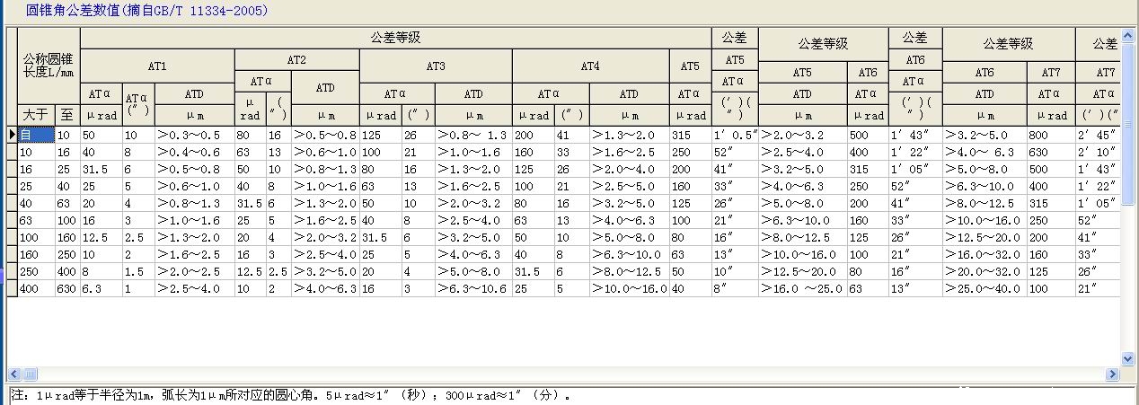

轴承台锥度公差怎么选用?有何标准?

我做电机的轴承台标注圆度公差,5级

轴承台锥度公差一般取AT5或AT6级,具体公差值见下表:
