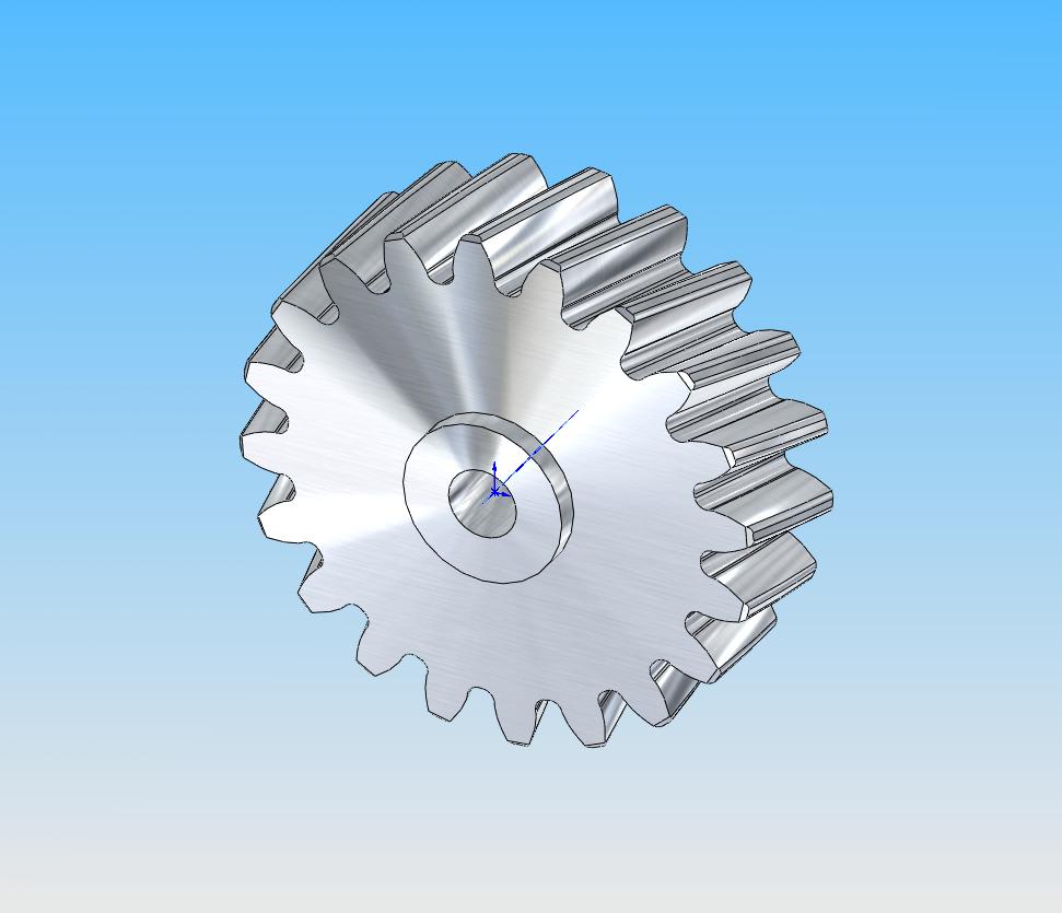

一个新插件生成的齿轮模型
  @) O% p( L: ^# u3 ]! N* g大家看看如何?# x7 C4 v& ]6 b( U5 s  S% [

有没有插件,能不能共享一下,该模形的确不错。
 楼主| 发表于 2008-1-9 14:06:52 | 显示全部楼层 来自: 日本
该插件不支持中文版,也不支持英文版的solidworks,而且未注册的话齿数只能是20和40。所以就不发了。这个插件考虑了齿形倒角和端面倒角,还有变位系数,还是不错的,过渡曲线部分仍然使用了圆弧。可以设定齿形精度等等。如果大家觉得好我想也照样做一个插件。
