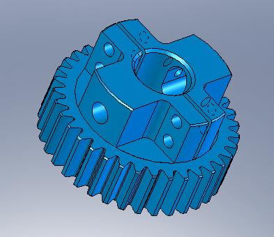

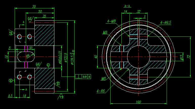

请教一下各位达人,图中Φ15孔如何钻才能保证其中心与对面的腰孔中心误差在0.5以内??Φ15为最后工序,其他都已制作出来了就差钻这个孔了。

设计一个工装就可以保证. 该工装应具备一个腰形块,插入腰型孔.同时具备一个钻套,用于对准钻孔.50丝能保证

看你是什么设备
: [, C) ?$ l1 L% Q3 n2 P" b数量如何1 [- E) {4 m& E2 P# u
单件就 在铣床或 钻床上用百 分表校 一下就可以了
# J3 W* ?* r+ `多的话就像楼上说的 作 一个 工装

那个圆孔两边都在圆弧面上
3 o5 v9 [& |1 A  ^# r这个钻的时候滑。8 y% n+ ?  |2 w+ p8 C# {: d% c
是否更改工艺路线。
( q1 q6 ^) S7 ]' z  {2 C' a孔钻好后加工中间的大孔。

1. 如同1楼所讲,做个工装,不过,看腰孔与圆孔的尺寸,你应该要先钻成小孔,待拿走工装后再扩钻至要求.- b& e" C2 c4 x* k) o) @' q; w
2. 也可平放在卧铣分度头上,以已加工长腰孔校调出中心,旋转分度头180度,铣15孔.

如果单件生产划线钻孔就可以,保证0.5的对称度,划线精度一般在0.3左右,钻孔建议在铣床上完成,铣床比钻床精度高些,容易保证精度。

上镗床设问题,先加工一个40的定位轴装在工作台上,再做一个19腰圆销,再上一弯板.在弯板上铣19腰圆槽,找腰圆槽与定位轴及主轴中心同轴,再装夹工件,插上腰圆销,就可以加工了.

单件画线校正后加工;
# i4 {8 }2 M" c% R2 G( z批量做工装:1.角铁架,2.直径40定位轴上铣腰形孔,3.腰形定位棒,4.垫块。
2 k6 W$ h( W% q2 Z操作:1.角铁架固定在平面工作台上,2.定位轴装在角铁架上校正腰形孔与工作台平面平行后固定,3.装上工件插入腰形定位棒,4.在工件与工作台面间垫上垫块后进行加工。
2 t' x9 w, K0 x4 T" J使用设备:钻床、立铣、立镗。

设计一钻模在台钻,就可以了,但若是以腰形孔定位,腰形孔的精度必须在0.05以内否则将无法定位

做个钻孔的工装:以长腰孔定位,保证钻套与长腰孔的位置精度,0.5mm的精度完全可以保证。

量也不算大,一个月有两百件吧。3 U& D6 K) `* t- {% s6 [) k
我这里设备只有普通铣床、钻床,用专机是不可能的,这个产品只是我这里量最小的一种,其他产品一月要做好几千件。
$ ~5 ~9 U" r3 X8 N8 g4 `0 X7 K6 }' ]4 S: _6 @8 \9 \0 A5 X
楼上所说的,以腰孔定位,但要铣这么深的孔,铣出来的精度至少也在10丝以上,再加之其他的误差,钻出来圆孔对腰孔的中心线重合度误差可能1mm左右。

1.建议分度夹具(180°)两面钻φ15孔,再以φ15孔定位加工腰形孔.5 @( l# y$ ], ~0 b
2.如原工艺不变,则在分度头上夹一φ40的芯轴,找正后加工一φ18的孔,另做一φ18的圆销,将工件装在芯轴上,插上圆销夹紧后再取下圆销(不用腰形销)将分度头转180°
$ K' L. T! R. G1 F7 M7 m& @3.先用定心钻定心,再加工φ15孔,0.5mm的误差应是能保证的
