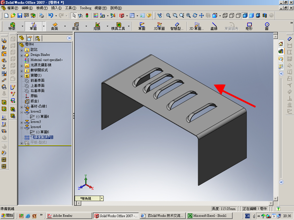

未命名 -1拷貝.jpg 怎麼樣才能把這個開口朝上,如紅色箭方向!
 楼主| 发表于 2008-1-9 20:37:28 | 显示全部楼层 来自: 中国广东东莞
對他的草圖進行編輯的時候不能夠進行旋轉,有高手能否賜教!

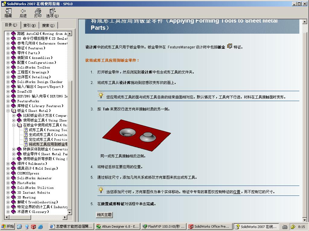

发表于 2008-1-10 08:14:44 | 显示全部楼层 来自: 中国江苏苏州
放置成型工具时,按TAB改变冲压方向.

发表于 2008-1-10 08:24:37 | 显示全部楼层 来自: 中国山东济南
第一:我看这个件近视为对称,所以你在选择冲压方向时,注意一下冲口尺寸即可,你这个件我感觉反过来(左右换一下)用似乎可行;
2 |6 @# Y4 }, K* h" v' c! D1 H; a第二:三楼的说法,用tap健改变冲压方向  A1 ~6 G1 ^* w: V' L
希望对你有用,多多交流~!
发表于 2008-1-10 08:25:08 | 显示全部楼层 来自: 中国江苏常州
对的哦,三楼的说的对
 楼主| 发表于 2008-1-10 08:42:25 | 显示全部楼层 来自: 中国广东东莞
按TAB鍵只能讓沖壓方向垂直,不能夠像上面圖示的那個箭頭方向變動!

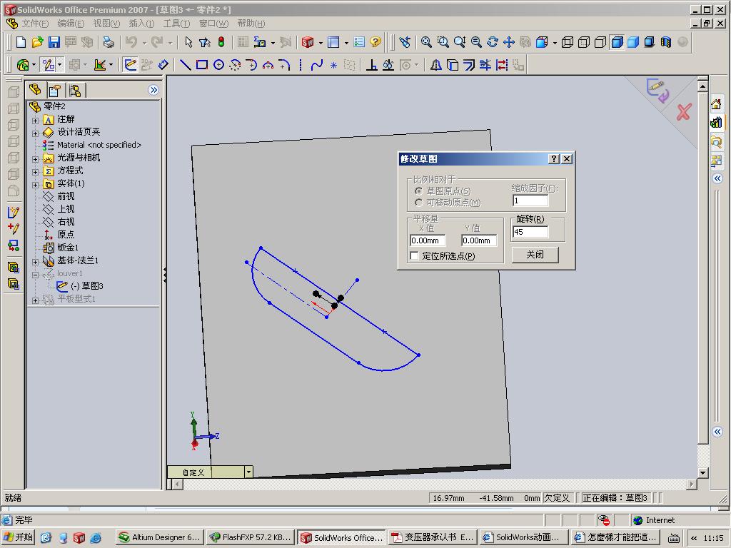

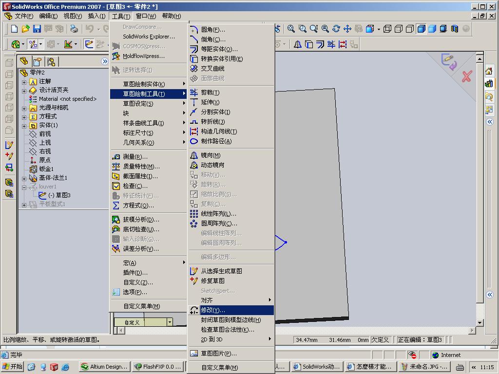

发表于 2008-1-10 09:04:35 | 显示全部楼层 来自: 中国北京
楼主的意思事开口方向改变不是冲压防向的改变。
0 _6 Z( J; ^5 s2 ]" W4 S6 P这个问题只能改草图。$ w) f4 A6 }  P
LZ草图无法旋转肯定有其他原因 如水平垂直等的限定,删了一般就可以了,但是经常会引起草图的其他变化。
* t+ o' d: E7 @6 \2 {# I所以我一般是利用原来的成型工具再建一个新的成型工具,来的更快些,留着以后用也方便!7 {0 |1 |# C/ ?9 R3 s" L8 ^& ]
" S& \  a/ C& z; ]看系统原来的成型工具就可以发现,草图都是不完全定义的,都与原点无关连的。

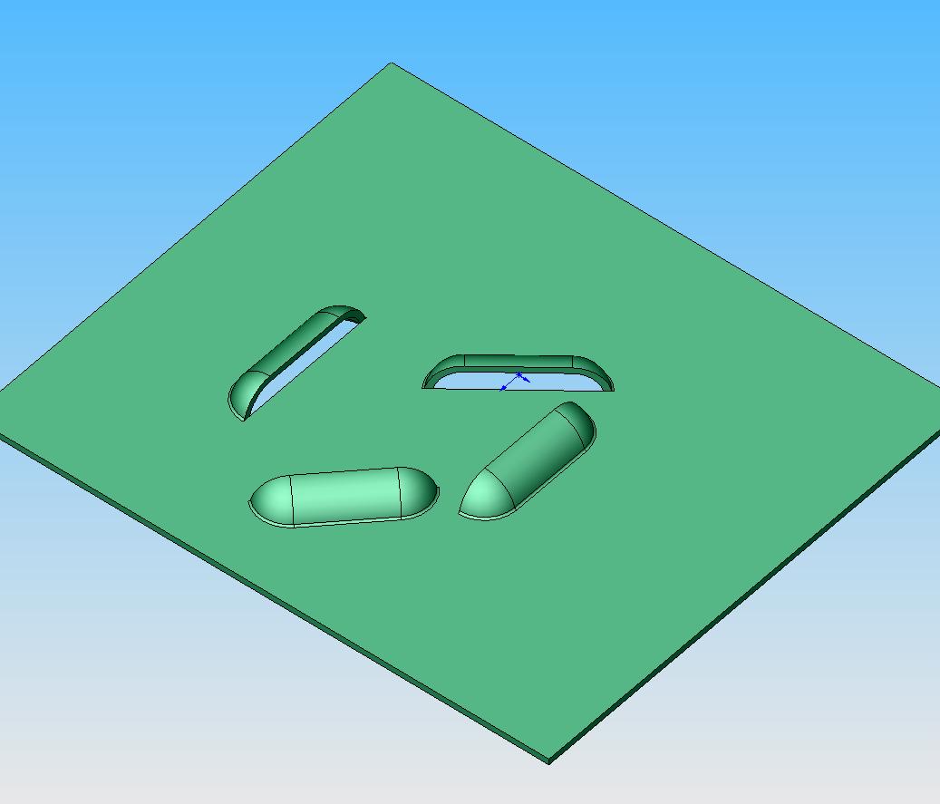

发表于 2008-1-10 09:27:57 | 显示全部楼层 来自: 中国北京
回复图,看看
发表于 2008-1-10 11:14:15 | 显示全部楼层 来自: 中国江苏苏州
原来楼主是这个意思,
 楼主| 发表于 2008-1-10 20:43:16 | 显示全部楼层 来自: 中国广东东莞
多謝樓上的指導,難怪我的旋轉命令也不了,原來不是用旋轉命令!
