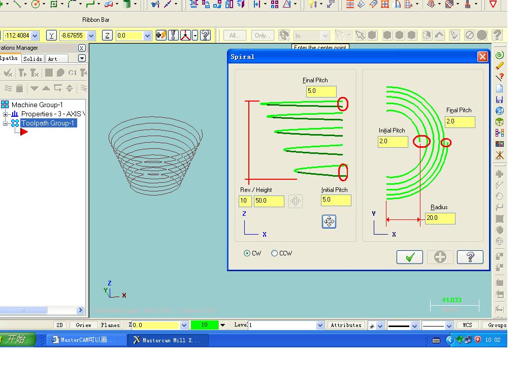

发表于 2008-1-13 04:02:09 | 显示全部楼层 来自: 中国广东潮州
建议LZ用X以上版本,画这个很方便 ,一个命令既可画2D也可画3D渐开线。如果是X以前的版你在ChooKs找寻下,印象中有的

发表于 2008-1-16 09:37:55 | 显示全部楼层 来自: 中国湖南长沙
我也遇到楼主一样的问题,听了后几位的帮助. o4 {4 C' A8 E, Y, g( q. p4 R
已经安装好了MCX2了,但我还是不知道怎么画。
, B' h7 W& C% i, _* X. e6楼的兄弟,你那是盘旋线哦,怎么能画出渐开线呢
6 }* g% s, P( k; h请各位高手积极相助!

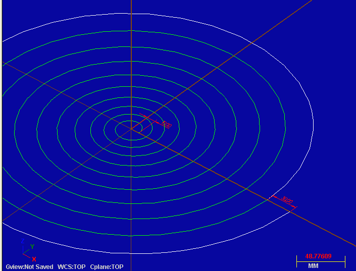

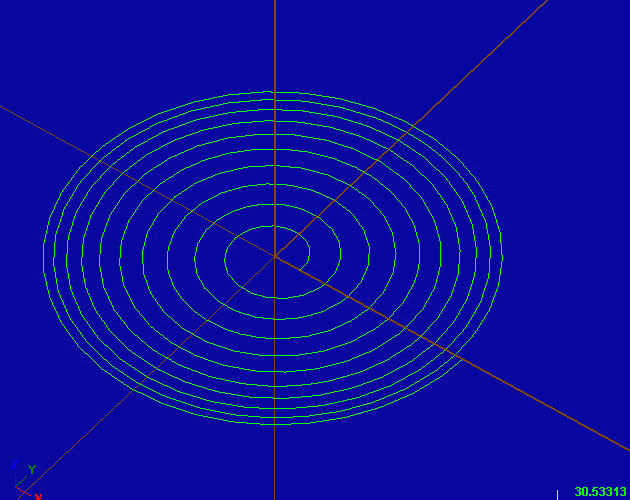

发表于 2008-1-21 15:32:28 | 显示全部楼层 来自: 中国江苏南京
是不是這樣的阿
发表于 2008-1-21 15:38:31 | 显示全部楼层 来自: 中国江苏南京
還有這個kan
发表于 2008-1-21 15:39:11 | 显示全部楼层 来自: 中国江苏南京
還有這個看看是不是

发表于 2008-2-11 09:29:40 | 显示全部楼层 来自: 中国台湾
9.1在繪圖-下一頁-螺旋線,操作用【間距】
