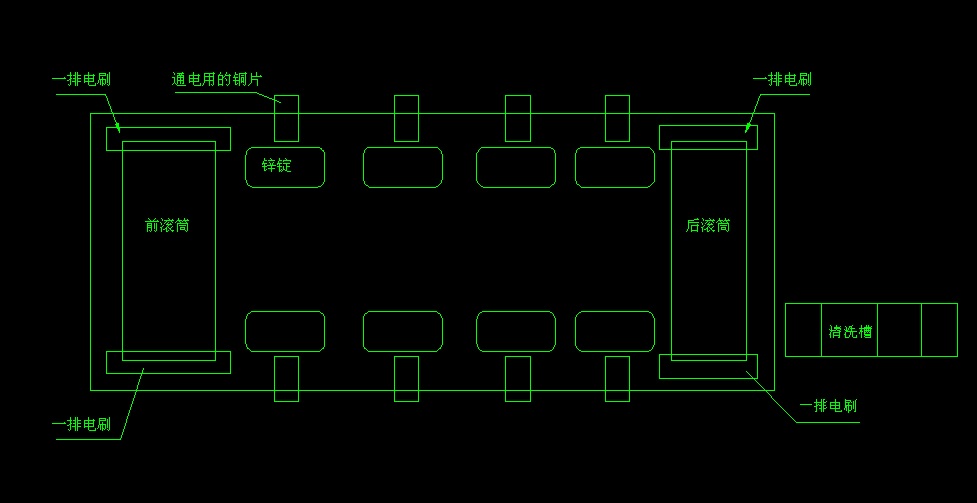

这个应该是线材镀锌线机上的主要结构部分了,本人示意画了一下,但是,他的机械原理和工作过程是怎样的呢,前后滚筒的结构和作用又是什么呢,请赐教!!

前面有几道清洗槽,后面也有清洗槽和收线装置,我没画,线材绕前后滚筒约30次,滚筒接阴极,滚筒直径约350MM,锌锭放在两滚筒之间的槽里,接阳极!/ Y- m$ L0 J- }: r. R1 K- Y
5 E* f6 J& {; B" _  G这属于什么类型的镀锌机器呢?
