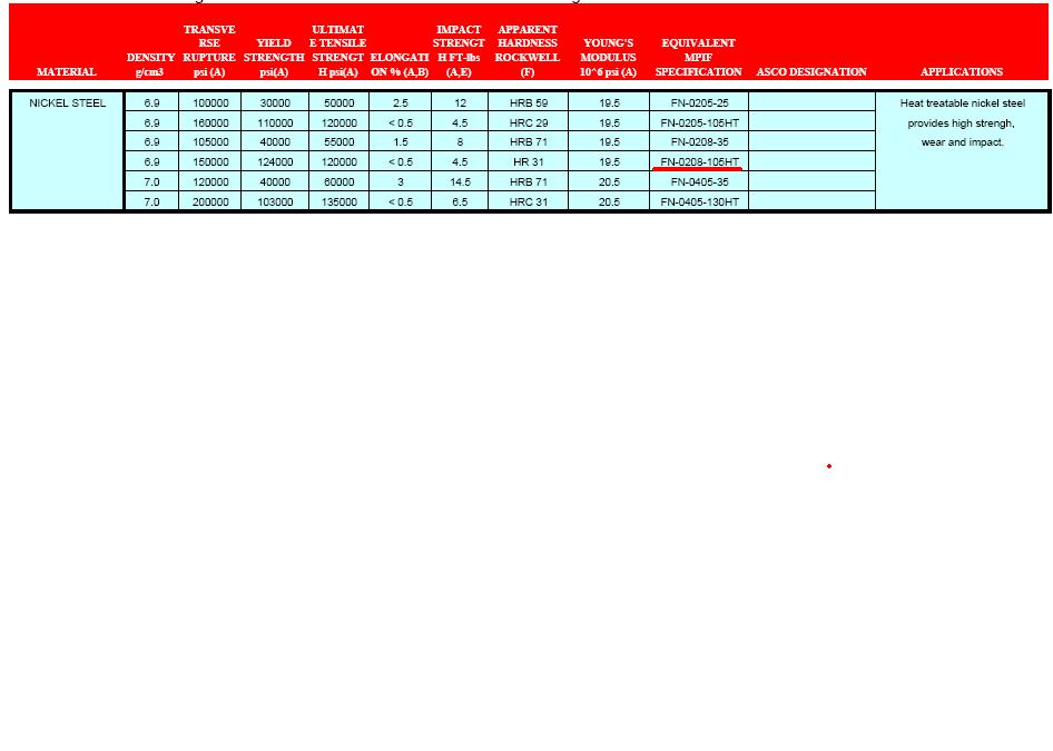

FN-0208-105HT是何材料?对应中国的材料牌号是什么?谢谢!8 H% B( C% W3 P) E1 g# N: N

Material: B 783 FN-0208-105HT
标准:  ASTM
国家与地区:  USA
' H" j- Q8 H- G" I4 Y+ }6 N9 YC:0.8%,Cu:2%,Ni:2%;" L: L  ^7 q/ F# `
特殊物理属性材料 B 7831 p+ [3 p& ^* B! U8 A
Materials for ferrous powder metallurgy (P/M) structural parts

FN-0208-105HT 是铁镍合金,0.7-0.9%的碳, 2%左右的镍, F 代表FERROUS, N是镍的英文的收字母, 前两位数字02表示合金元素的含量,即2%左右的镍,,以百分之几计算 后两位08表示含碳量,以千分之几计算,HT表示HEAT TREATMENT, 即热处理, 105 表示最下抗拉强度
