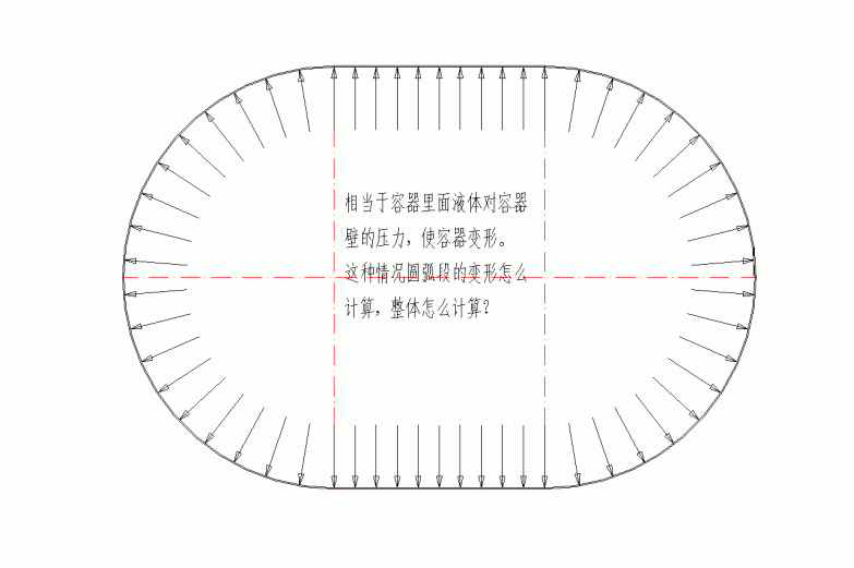

哪位知道怎么对圆弧进行受力计算?  急用!) o' B7 o& `$ i" q' F: H$ \+ h
所受力为均布力!* R5 V4 |0 o7 s+ Q' Y6 [+ r
0 Z/ f  E) i' V% l
此图为一个柱体的截面!!!上下开口,只计算侧壁与圆弧段的变形与验算!$ ^' P. X$ k' i5 {: z5 z- D9 ^

画个示意图表明受力情况,不同的受力形式计算方法也不同。

大圆弧拱圈一般按三铰圆弧拱计算公式计算拱圈轴向压力,再根据拱圈材料的容许抗压强度计算拱圈厚度. 由于小圆弧...闭合拱墩结构身为空间受力结构,其结构变形和受力分析非常复杂,一般不能用解析表达式直接求解,关键看你的受力分析对象了?

我有点不明白???, A$ Z, ], t9 M2 f6 H/ A/ B
你就是算这个示意图的受力情况吗
9 J1 h% a4 L" Y& A7 X还是校核其安全性??

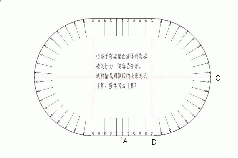

按压力容器的长圆形壳体进行分点应力计算:
/ w! a4 c; `0 Y3 e- o  y( d3 OA点为直边中点,B点为半圆与直边交点,C点为圆弧中点。
* g, a- f8 @, A, n: H' O8 r设:P--器内压力,a--圆弧内半径,L--直边长度之半,t1--圆弧部分壁厚,t2--直边部分壁厚,C--自惯性轴至外表面的距离,I1--圆弧部分单位长度惯性矩,I2--直边部分单位长度惯性矩,A--面积,A=a(2L/a+πa),φ--有效系数: F) q! l3 ?0 J1 V  e
(1)薄膜应力  半圆段:B点 σmb=Pa/(t2 φ)        C点  σmc=P(a+L)/t1φ' S5 t# r5 i) S& K6 `8 M5 _; D
                              平板段:    σm=Pa/(t2 φ)
7 _% S  y8 B, \$ [+ z# @(2)弯曲应力  半圆段:B点 σbb=±PLC/(6I2 φ) (2L-C1/A)  C点   σbc=±PLC/(6I1 φ)[3(L+2a)-C1/A]
5 }! \. l. h3 t$ B7 K                              平板段:A点 σba=±PLC1C/(6AI2 φ)      B点  σbb=±PLC/(6I2 φ) (3L-C1/A)
& h6 `) a. ?, I8 Z2 A. q计算比较繁琐,应注意符号含义和单位统一。

谢谢了,那么我还要问一下,要是从圆弧外部向内部施力(就是把图中力方向反过来),圆弧段怎么验算?

从圆弧外部向内部施力,那就是外压容器计算,要进行稳定性计算,因为公式较复杂,又有算图,不易在这里表达,请楼主参看外压容器的设计计算资料。
