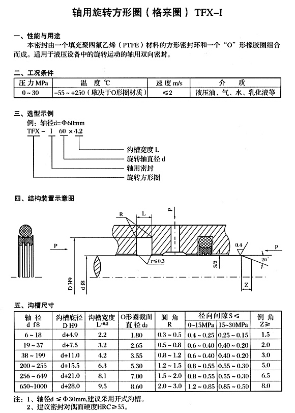

求助各位xdjm;, S7 F! H- `5 p
直径220到300的旋转密封,线速度在35-45m/min之间,内腔压力小于1.5Mpa,
" w2 L/ N% ^: d; |用油封的话尺寸太大,不知道O型圈怎么样?
" ~& n+ \7 j- g- h( U( i1 O还有没有其他的尺寸小一点的旋转密封件?

这种有专门的密封件可以供选购,做油缸密封件的厂家一般都能做,压力不高,线速度也不大,车氏密封的产品可以选购!
- {# y% ]! X* \3 i1 L$ Z: t$ O看看这个帖子:http://www.3dportal.cn/discuz/viewthread.php?tid=428401&page=1&fromuid=150055#pid1976867

$ G7 L. P; w4 C# r3 L  V根据图片中的格莱圈选型,沟槽深度要有7.75了,我想在5mm左右的最好,所以想知道这个单用一个O型圈行不行?

建议选用TFX-I  220(300)X4.2' ?9 `) Z1 `' a6 _+ ]' x* |$ q# O3 N
