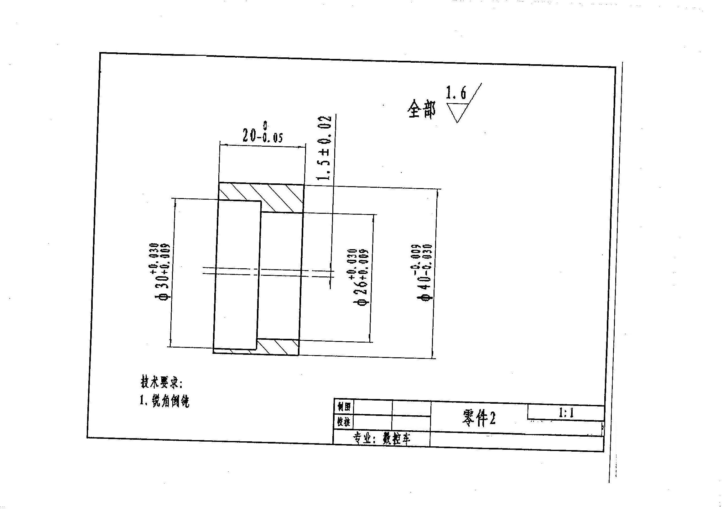

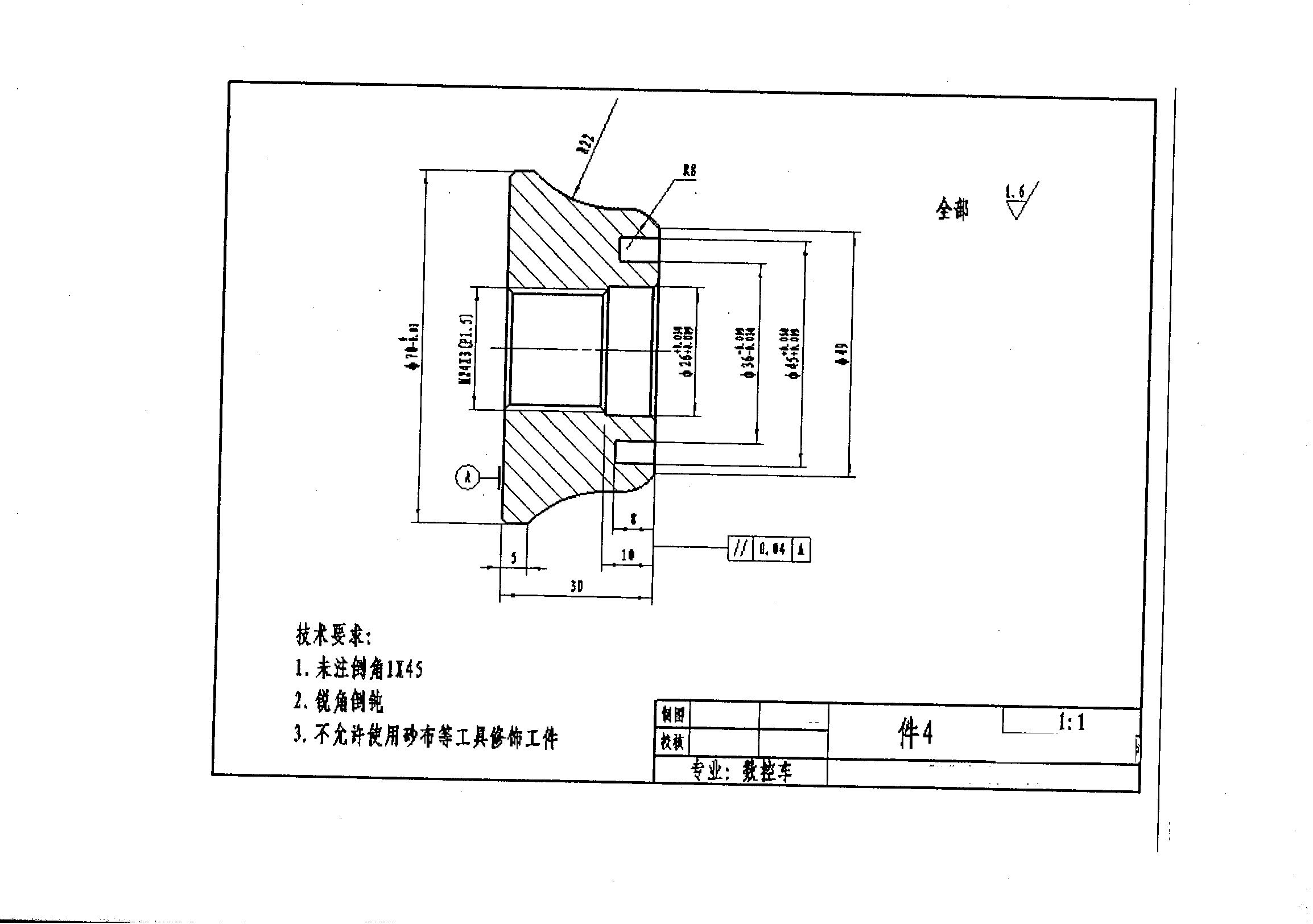

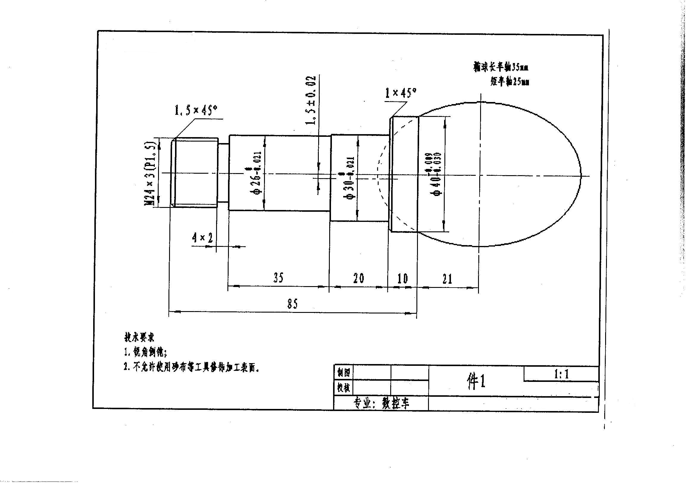

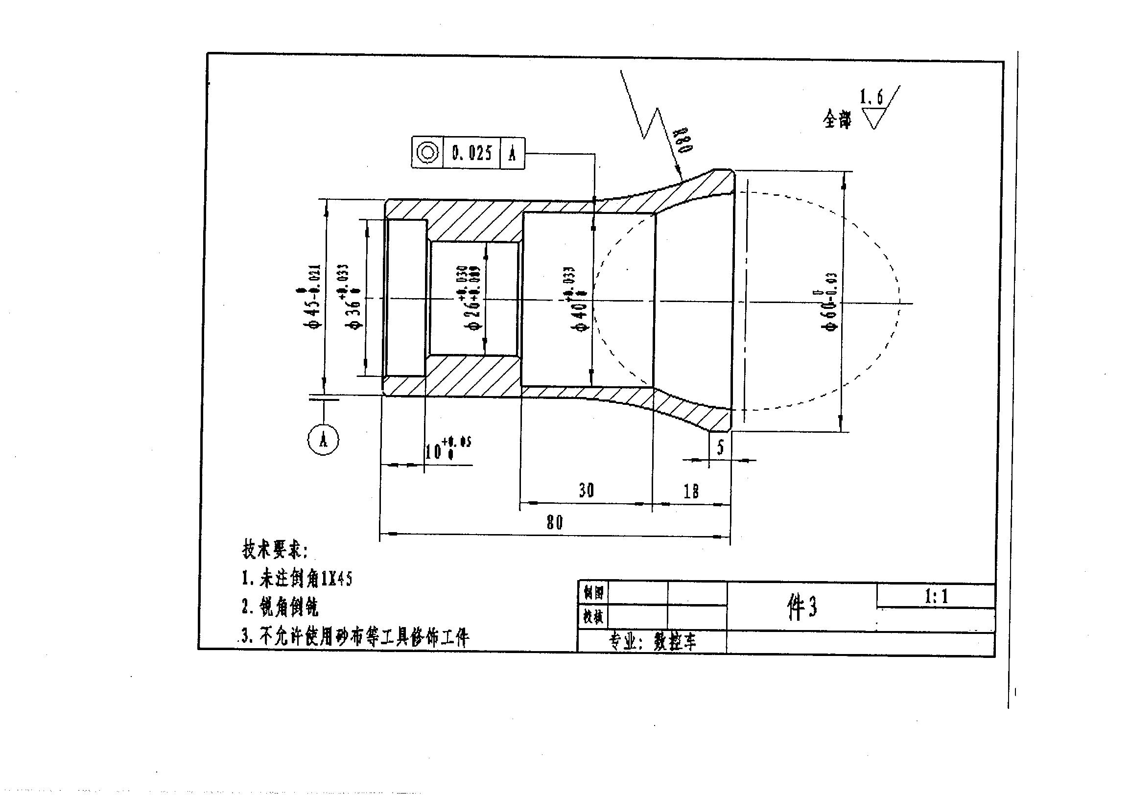

请大家帮忙看看,这些工件应该怎样加工。 希望能把加工工艺写出来,还有程序。谢谢

不难加工
* [7 }6 C; K( Y, ^" C3 K4 C" U比如第一幅图$ h: r4 p* _3 ?5 J0 L5 m3 a. h0 v
先加工左侧,知道85长的位置,包括螺纹等5 a, v( e' d* D2 o; [/ ~
然后掉头夹φ26的位置加工椭圆,用宏程序

第一、二幅图是偏心的,只要工艺排好,工装夹具设计的好就可以在车床上车出来的,三、四二幅没有偏心,只要留量适合,这样的精度能车出来的。不过几四个零件组装起来应该是一个成品啊,配合过渡关系。; X# w" g/ j( ~6 _* q; ~
5 b5 q2 O( t! m8 p  h; P8 |图一我想你应该有些了解了吧,图二比图一更简单,给你提个意见吧做个参照(1.一个方法是先车加工工件的外表面,然后做个工装夹具,工装夹具可以是方的圆的,都可以,在表面加工好后的工件圆心钻个比内孔小的孔,再在工装夹具的中心偏1.5处钻同工件小的孔,在车床找正的时候辅加一个同工装中钻的孔一样大的棒料,前提是棒料是直的,再与车床的中心找正,2.另一种方法是工装是圆的,工装的圆心必须是工件偏心圆的圆心,这样直接放上去找正就可以加工了,。——二种方法工装都是放在加工中心上加工出来。)
" h. l2 [7 G' j) z# \0 G
$ w- c  b; a, D$ X( e* j! b, {' F3 M' Z) @  [
小弟不自量力在这提个意见,还请各位师傅指教批评。5 A! d( S& f, f9 L: e
  n/ P! h* ?* v+ d/ `
[ 本帖最后由 szhds 于 2008-6-19 16:44 编辑 ]

发表于 2008-6-19 23:37:30 | 显示全部楼层 来自: 中国广东东莞
第一个图很好做吧,先夹右端做出螺纹,螺纹上螺帽,调头夹螺帽加工另一端,呵呵我只会这一个,还不知道能不能保证加工要求,实属献丑的呵呵
发表于 2008-6-20 07:29:28 | 显示全部楼层 来自: 中国浙江宁波
楼上的不知识图一是偏心的吗
