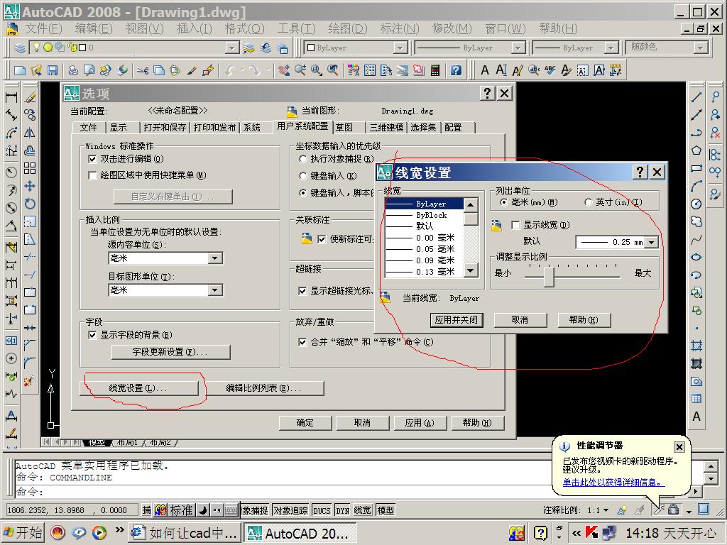

如何让cad中所设的线宽真实地显示在屏幕上?

点击信息栏上的“线宽”按钮就可以了,如图3 y9 M2 l) c1 l( K

发表于 2008-1-10 13:10:10 | 显示全部楼层 来自: 中国江西新余
也可以工具栏中的选项设置中进行设置,设置其显示线宽.

发表于 2008-1-10 13:21:54 | 显示全部楼层 来自: 中国上海
在2楼图示的信息栏中的“线宽”上点击右键,点击“设置”,调整显示比例,可以使线条粗细屏幕上显示的看起来和实际线宽差不多。
发表于 2008-1-10 14:17:44 | 显示全部楼层 来自: 中国安徽合肥
在工具栏中的选项设置中进行设置
 楼主| 发表于 2008-1-10 15:13:58 | 显示全部楼层 来自: 中国上海
在2007版本中如何设置呢?

发表于 2008-1-10 16:40:44 | 显示全部楼层 来自: 中国辽宁沈阳
只能粗略的显示,因为窗口总是不断的变换。另外0.01与0.1的线宽是区别不出来的。

发表于 2008-1-10 20:50:07 | 显示全部楼层 来自: 中国北京
这是不可能的事情。
. r' d- Q, H0 K% B( B0 b. {$ t
5 p$ @* X. F  G- m因为显示器本身像素有大小,像素间还有间距,并不是可以无级调节的,所以,线宽的显示只能是粗略的啦
