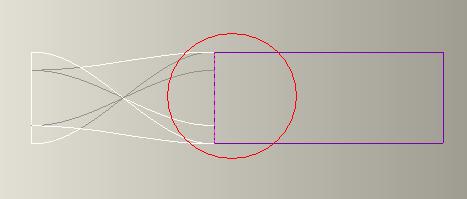

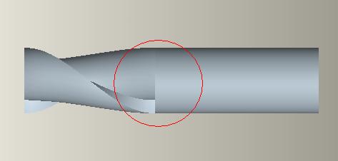

[讨论] 銑刀的收尾~各位大大幫幫我><
发表于 2008-1-10 12:21:34 | 显示全部楼层 |阅读模式 来自: 中国台湾高雄市
下面是我用混成轉出的銑刀,可是不會收尾
( }6 R: ]( _3 z$ n5 F! x' G0 n各位大大幫幫我
4 ^9 Z7 e6 x1 r. A% [/ a$ n
. a& Q  [$ U" {9 s0 k+ N8 N* e+ L toolmodle.JPG 7 d! b' {" L6 b: Z
5 c- e0 h7 V7 n- U* o/ n. P
0 f$ v# V! x0 e6 k4 k) o- w po-modle.JPG 3 V6 I4 q8 y4 P: E9 m6 R3 Z0 k
7 |- M" }% i0 y5 y! ^
' u1 p; I  L- C0 M/ L; L: {. [. o po-modle 2.JPG
发表于 2009-1-8 09:46:12 | 显示全部楼层 来自: 中国
想螺纹收尾一样采用混合 旋转的
发表于 2009-1-9 09:12:59 | 显示全部楼层 来自: 中国江苏苏州
现在的铣刀刃口都是磨削加工,应该做扫描切口更接近符合实际。
