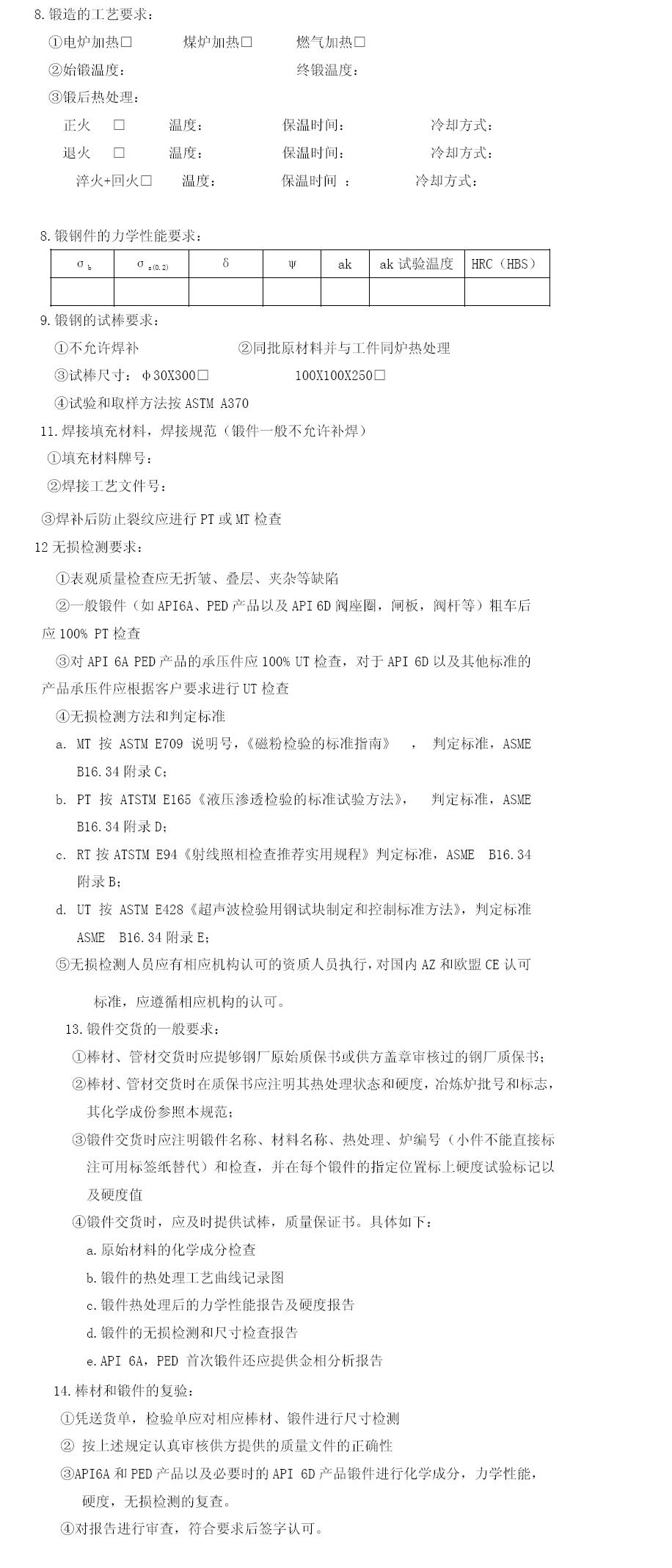

铁基材料(美国牌号)-锻件技术要求
- Z0 M4 e8 R9 X0 X6 v; Q& n1 X# V' j1 l1.锻钢的名称:A182 F316
" f3 K" E/ o* ~1 w( F
牌号:316
4 \6 N3 |3 R1 l+ n. v# f  d6 V7 Z0 j, t/ M$ r
标准号:S31600
0 t! z* n1 B# s, u1 s2.国内外相似牌号,标准号:
* M( M; W/ D* V3 M中国 0Gr17Ni12Mo24 B/ y' E& j+ }9 V! V2 ]
德国X5GrNiMo1810- D, V, Y2 R$ ^, K& |8 F
日本 SUS316* z5 s0 x/ Y) I/ \7 H
英国316S16) y: A% |& q- s! f+ T
3.适用介质:

9 |0 ]/ C* @& m2 y- X5.铸钢的化学成分:
9 x) E- c1 g6 o1 \* G. M# ?   标准规定(%):8 [7 j/ L+ [. N4 b- n! _0 W& W7 h

6.钢的铸锭冶炼方法:7 K2 t( \4 l/ }" F& P9 c7 T
4 _0 d% \2 `* |9 a  U  W
①初炼:
4 W* p7 _4 m4 v; c, M: b6 L& M7 G8 W
电炉□    平炉□      碱性吹氧转炉□     真空感应冶炼□1 O- ^$ r9 w# _9 o0 E: A3 f8 ?' q
, J% d/ }" @" J! |. a$ W$ j
. H6 p1 i9 [6 @3 l) W" q6 {
②二次熔炼:电渣重熔□* g1 i- c/ @# Z
- g2 r& o, m* M) \1 D; ^
真空电弧重熔□8 a4 r- r) a$ j  w' z. y
7.锻造用铸锭或钢材的要求:
4 Q3 g- N# [- p! c! W" m3 T
6 X  W) J2 N9 v- ^& S4 D
①镇静钢       半镇静钢□      沸腾钢□
/ ?. Y, F: h  ?9 Z3 a
$ S" W# }6 G" j
3 D3 j8 X! y( x' b" j
②从铸锭上取料留出足够的切头,保证没有有害的缩孔和过度偏析: Q! h* d' x, u7 g1 l
③钢的纵向锻造比为3--4,横向锻造比为3—6,选材时应注意。! e2 u) o- |( z& z" o( \5 F8 o  t

发表于 2008-1-10 23:43:14 | 显示全部楼层 来自: 中国湖北武汉
楼主应先谈谈该材料准备用在哪些地方?成本控制在哪一层?- J7 \$ d- X* p$ U- |) [8 D
比如,不同的熔炼工艺(电弧炉、电弧炉+真空处理、电炉+电渣重熔等),则钢锭的质量和成本明显不同,材料所用的地方也不同。
