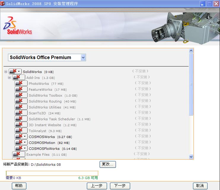

不用卸载,修复安装,到图示操作时选择你要添加的插件

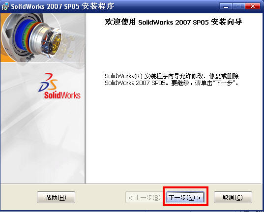

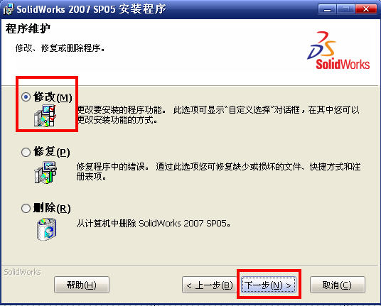

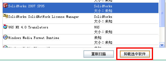

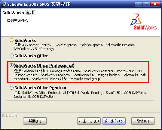

9 W0 h8 {- ~" x7 [- kSW2007可以这样,看下图:
7 L! N4 k( P9 [4 g. H/ S! U 1.jpg & I# F) R7 o. N8 ~
. E, z% ^1 B1 ^7 w- C; Q( b0 W$ ^ 2.jpg 3 I. A: n3 B$ R$ x  L
+ O  v" I+ r& }
3.jpg 2 H1 R- w, `8 I8 j6 n$ X
2 R! m& L( N9 {$ N9 ?这一步自己留心看下就知道哪个版本包含什么插件啦,一般选用SoliWorks Office Professlonal就可以了,如果你想用上产品分析、管路设计插件、逆向插件的就选最后一个安装SoliWorks Office  Pcemium吧。0 x( `+ r- K4 {1 M  h7 z+ f

红色的注册码是由第四张图所选的版本而定。

发表于 2008-10-13 17:18:50 | 显示全部楼层 来自: 中国广东中山
哈哈,重装点修复安装下面的选项,里面有的
